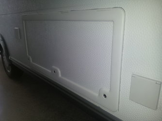

De lo del alargador. En el respirador del frigo, que siempre quitamos salvo que llueva, puse un enchufe por dentro, en la parte más lejana a la llama del intercambiador de calor. Y de ahí tengo un alargador, que no un prolongador, al que conectamos todo. El cable de la tensión la saqué del cuadro que está armario que está al lado con un agujero pasante. De esta manera también pasa por el magnetotérmico y el diferencial de la cv.
ah, otra idea que me gusta mucho es la de montar un enchufe de exteriores en el arcón, tengo todos los componentes, me faltan las ganas... hasta ahora nos hemos apañado con esto que digo.

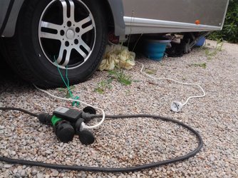

La toma de corriente de la caravana está en el lado opuesto de la puerta. ¿Como hacéis para conectarla y luego tener enchufes en la parte delantera (para la cocina, luces, et
El alargador a la parte delantera, y un cable de 3 metros por debajo de la carvana al enchufe
Por ejemplo asi:
Ojo con el enrollacable, si lo utilizas no olvides desenrrollarlo del todo, yo, para evitar el olvido utilizo 35m de 2,5 de seccion y tres tomas.

Yo pongo una alargadera de la caravana al enchufe del camping.
Y de esa alargadera saco otra para la parte de delante de la caravana.

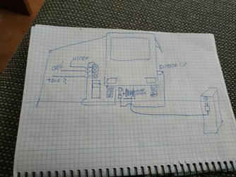

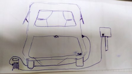

Te dejo esto por aquí. Que conste que no son míos, son de compañeros que prestaron su ayuda. Para algunos puede parecer lo más sencillo del mundo pero para los que acabamos de empezar nos volvíamos locos jajajjmenos mal que está este foro :)
Si es plan es conectar la placa de inducción, un calefactor o en general algo que consuma mucho, es recomendable desenrollar todo el alargador. De lo contrario el cable podría calentarse tanto que llegue a deformar el plástico. Y en casos extremos quemar su propia funda o provocar un incendio.
Lo de desenrollar lo había tenido en cuenta. Potencia máxima enrollado, 1000W. Desenrollado, 3000W, según las especificaciones. En teoría podría usarlo enrrollado porque me da que saltaría el limitador de potencia del camping bastante antes de los 1500W, pero más vale prevenir.
Me apunto los dibujos.... Era más o menos la idea que tenía.
Me gusta más incluso la de Aunolose, pero implica bricolaje y se me da fatal..... :D

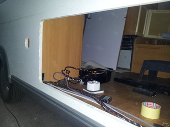

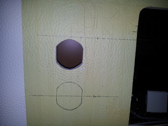

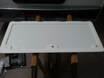

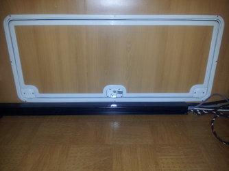

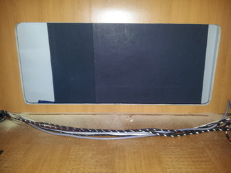

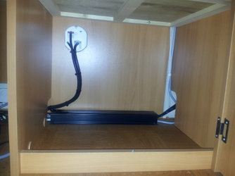

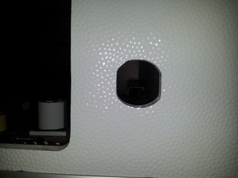

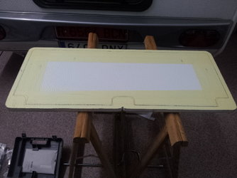

Cada uno tenemos nuestras manías, yo para las luces soy muy maniático, y la primera vez que tuve que enchufar la entrada de corriente por el lado contrario de la caravana, dije que era la ultima.
Así que puse la toma en el lado de la puerta y además una segunda toma con enchufe de 220-12 y tv , que pasase por los magnetotermicos de la caravana, aproveche y le coloque una puerta de arcon para accesibilidad del hueco bajo la cama.20140316_135049.jpg20140316_135024.jpg20140316_135036.jpg20140316_135049.jpg
Así que puse la toma en el lado de la puerta y además una segunda toma con enchufe de 220-12 y tv , que pasase por los magnetotermicos de la caravana, aproveche y le coloque una puerta de arcon para accesibilidad del hueco bajo la cama.Ver el archivos adjunto 4122632Ver el archivos adjunto 4122629Ver el archivos adjunto 4122631Ver el archivos adjunto 4122632

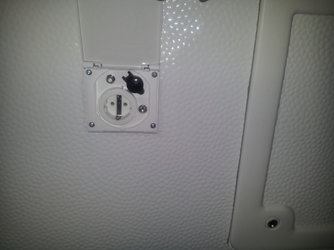

oh que bien, me interesa mucho esa opción, no tanto la del enchufe ( que también), como la de la puerta de acceso, entiendo que te lo hicieron en el conce, es engorroso? tardan? es muy atrevido si te pregunto el precio? Muchas gracias
Nada compañero, por aquí estamos para ayudar-colaborar en lo que podamos.
Solo te puedo decir que la toma costo sobre 20 y algunos euros al igual que la toma del enchufe, el marco de la puerta de acceso creo que fueron sobre 130 euros, ahora mismo no lo recuerdo bien.
Por lo demás, todo lo hice yo en casa, así que no te sabría decir cuanto cuesta esta maniobra en el concesionario o taller de caravanas.

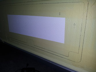

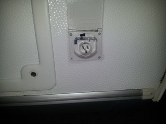

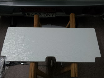

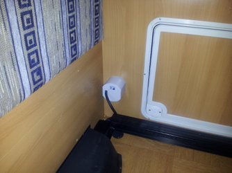

Ver el archivos adjunto 4122667Ver el archivos adjunto 4122668Ver el archivos adjunto 4122669Ver el archivos adjunto 4122670Ver el archivos adjunto 4122671Ver el archivos adjunto 4122672Ver el archivos adjunto 4122673Ver el archivos adjunto 4122674Ver el archivos adjunto 4122675Ver el archivos adjunto 4122676Ver el archivos adjunto 4122677
jo que artista! mil gracias por tu respuesta y las fotos, muy ilustrativas, lo daré una pensada a ver si me atrevo...
No te voy a mentir, a toro pasado te digo que la maniobra no es difícil pero si un tanto delicada.
Yo había leído tutoriales, leído mucho sobre el tema, pero una cosa es leer y otra muy distinta hacérselo a la caravana y teniéndolo tan claro como lo tenia, tuve mi momento de pánico, vamos que me "jiñe vivo" a la hora de empezar el corte, me tuve que sentar, fumarme un par de cigarros y hacerme el animo, pero por mi cabeza no paraba de resonar " te acabas de gastar casi 15 mil napos y ya veremos como acaba esto", (solo hacia 3 o 4 meses que tenia la caravana).
Lo mas importante a la hora de decidirse por hacer una maniobra así, es la ubicación de los elementos, tienes que tener muy claro su posición y tomar muchas referencias, a mi me sirvió mucho la ventana que esta justo encima de la puerta de acceso, fue desde ese punto de referencia desde donde empecé a construirlo todo, altura, anchura comprobando mil veces que no interfiriese con nada, cinta de carrocero a "punta pala" para todas las marcas y referencias posibles y recordando siempre las palabras de mi profesor de taller cuando era estudiante , aquel hombre siempre nos decía " medir mil veces, cortar solo una".
Si finalmente te decides ( o alguno os decidís), sin prisas, tranquilamente y veréis como todo va saliendo según lo tenias en la cabeza.
No es por ahorrarte un duro, (que también es muy importante), el gustazo de cuerpo que se te queda, como dice el anuncio no tiene precio.
Y a raíz de esto, posteriormente ya decidí que iba a poner los mover´s, ( puestos están), después los amortiguadores y también le puse perfilería en todas las ventanas para las toldillas y las distintas reformas , mas que reformas implementar en la instalación eléctrica los enchufes y demás cosas que me han ido demandando los críos y la mujer .
Las implementaciones en la instalación eléctrica consistieron en poner enchufes en las literas para que no hubiesen peleas entre los críos a la hora de utilizar el enchufe que traía la caravana de serie, además de evitar los dichosos alargadores ( que a mi personalmente no me gustan), y como les voy a poner a ellos enchufes y yo no voy a tener en mi cama, pues mas enchufes y como era yo el que se tenia que levantar siempre a apagar la luz una vez nos acostábamos, pues una conmutada de la puerta al salón ( donde esta la cama), después la mujer pensó que era mejor cambiar la manera de acostarnos :( donde ahora teníamos los pies , seria donde tendríamos la cabeza),"alaaaaaa" , Emilio, hazte el animo, una conmutada triple. Y como siempre ocurre, te hacen buscar cosas en el arcón cuando es de noche, pues ale, luz en el arcón delantero, además de otro enchufe en el baño para que la nena, (digo nena por decir algo, por que ya tiene 27 años ), no tuviese un alargador al secarse el pelo y nos molestaba a todos al entrar a la caravana.
en fin:(, que ya tienen la caravana a su gusto.
