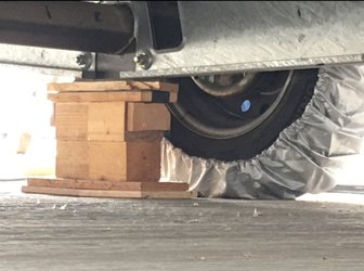

Yo las cambié y lo que hice fue poner la de repuesto, levantar y poner los tacos de palé que siempre llevo en la caravana ya que siempre dejo las ruedas casi sin apoyar...
Así me llevo las dos ruedas en el maletero...
Estos tacos aguaantan tela, como tengo dos puedo levantar con el gato de botella y poner los dos tacos que aguantan más de una tonelada.
En la foto es como la dejo en el parking o en el camping. La medida está calculada para que la rueda toque ligeramente el suelo y asi pise un poco la funda. El 90% del peso lo soportan los.tacos.

Es una buena idea , tomo nota para el futuro
