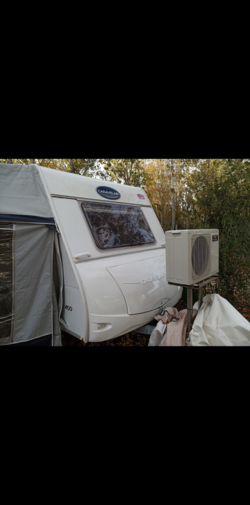

Si José Luis son 750kg, me confundí. No lleva matrícula roja.
Y entro en la porra?. Llevo el avance completo, dos butacas y una mesa y resto de enseres que serán unos 10 kilos. Y digo que pesa todo unos 800kg.
En esta semana salgo de dudas

Joer, el dia que se pongan serios los de uniforme, me da que habra cola de CV retiradas de Circulacion, yo no se si legalmente se puede llevar ese "chisme" sobre la Lanza, encima de una chapa de acero, pero desde luego esta fuera de logica y sentido comun. Quitalo, hombre, no esperes a que la GC te fastidie alguna salida. No llevas estabilizador, ni amortiguadores y dices que va de cine circulando. Bueno igual tenemos que ponerlo los demas, para asi ganar en estabilidad del conjunto.
Peso minimo: 875 Kg.+ mas lo que pese el "chisme".
Está claro que una vez que pese la caravana en una báscula y a parte la lanza, sabré exactamente como voy de peso. Mi interés principal en este hilo era saber si ese chisme es legal ahí y entender por qué no siento una descompensacion de pesos al circular. Puede que como decía el compañero anterior a esta caravana el pesa en culo
Pero vamos a ver, como va ha ser legal llevar ''eso'' ahi, si tiene que estar sujeto al chasis, mediante tornilleria o soldado y eso no se puede hacer.

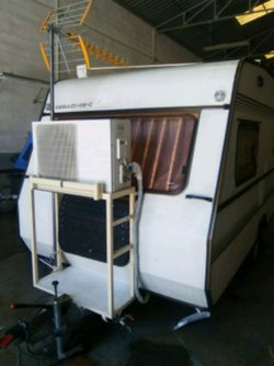

Edito: quieto, quieto Fernando, que te abrasan. Por tu ultima foto, puede ir con abrazaderas. En ese caso, retiro el primer parrafo
4Está claro que una vez que pese la caravana en una báscula y a parte la lanza, sabré exactamente como voy de peso. Mi interés principal en este hilo era saber si ese chisme es legal ahí y entender por qué no siento una descompensacion de pesos al circular. Puede que como decía el compañero anterior a esta caravana el pesa en culo

Aquí se ve mejor

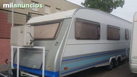

Acabo de ver en un grupo de FB otra CV en venta con el compresor de aire acondicionado situado de la misma forma... será tendencia???
