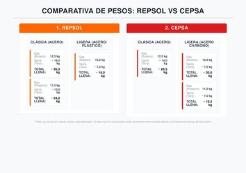

De hecho en las de cepsa viene grabado el peso del gas y en las de repsol, al menos antes, ahora no lo se, venia el peso del envase.
Pues en la cepsa tambien viene grabado el peso del envase
