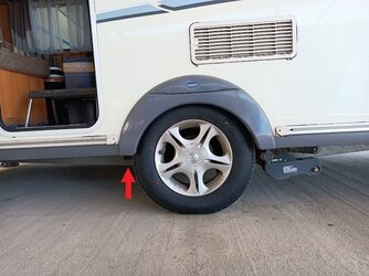

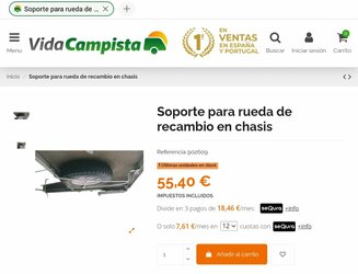

La nuestra tenía su sitio reservado en el arcón delantero de fabrica. Amigos nuestros que no tenían pusieron uno de este estilo que ve debajo y lo más cercano al eje que eea posible
Ya es ver cual es compatible con tu caravana, teniendo en cuenta que ni el chasis ni la lanza deben perforarse, soldarse...
Ver el archivos adjunto 4151429
Buen precio, voy a echar un ojo a ver el tema de compatibilidades y eso, muchas gracias

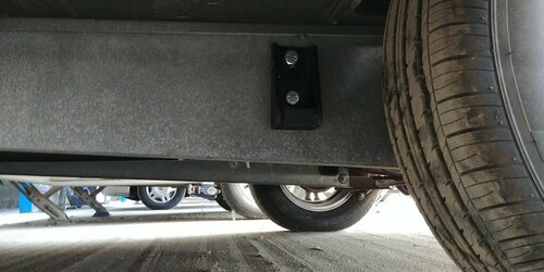

Para meter el gato hidráulico, un amigo me hizo dos piezas a medida (para cada lado de la cv), y las atornillé al chasis, aprovechando unos agujeros que ya traía cerquita del eje...

Eso mismo me estoy plantando para poder llevar el gato hidráuloco en lugar del manual....donde se pueden conseguir?
Lo ideal es poner el gato en el eje de la rueda,te evitas un monton de centímetros a subir.
La lleves donde la lleves yo le pondría un neumático nuevo, no vale tanto. Si las viejas son viejas no vale la pena aprovecharla.
Bufff... Me las hizo un amigo...
No sé si venderán algo así hecho... O un taller de cerrajería...
La parte de abajo, aunque no se vea bien, es cerrada por los 4 lados, para que no se pueda salir la cabeza del gato...
