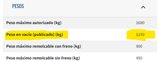

El peso que indicas es la Masa Máxima Autorizada, que seria el peso máximo con el que legamente puede circular, y el fabricantes además da sus 7 años de garantía
El peso a tener en cuenta para formar un conjunto es la tara, en este caso de 1.150kg.
Ficha técnica, prestaciones y dimensiones del Kia Stonic 1.0 T-GDi MHEV MT 100 Cv Concept 5P
Gracias, compañero, lo que el mío es el Drive de Gasolina, que veo que esa es la ficha del híbrido con acabado Concept.
Es el mimo motor, a este "hibrido" le han añadido una bateria de 48v. y un motor electrico pequeño, es el mismo motor termico.
Drive o concpet son solo acabados, nada mecanico ni estructural.
