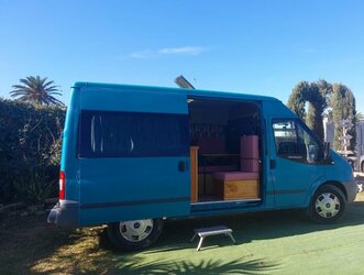

Buenas noches.
Nos acabamos de comprar una furgo. Está camperizada por los dueños, los muebles muy bien. Le falta la electricidad. Se alimentaban de la batería de la furgo.
Queremos ponerle unas placas solares o una placa solar, otra batería auxiliar, convertidor a 12 voltios, un aparato que vaya cargando la batería auxiliar cuando va funcionando el motor.
Sabéis cual puede ser el precio de esto........si alguno no ha hecho.
Muchas gracias.

Esta es la agraciada
    114,2 KB · Visitas: 5
