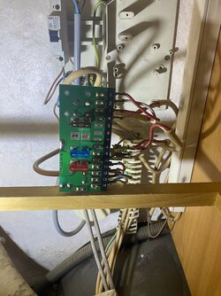

Bueno pues trabajo terminado transformador quitado y fuente montada la única pega es que el ventilador cuando salta hace algo de ruido pero como está en el armario al cerrar la puerta casi no se escucha gracias por la ayuda
Para cogerlo a la pared he echo una chapucilla con unos soportes para barras de armario que tenia y eso si el led que monte fuera el poco parpadeo que tenía se ha quitado y el voltímetro del cuadrito que compre con las tomas usb correcto funcionando y cargando el móvil
Buen trabajo,pero si me permites una cosilla,pon faston en "U" en la regleta de la fuente.
Aqui donde te marco.
Al dejar asi los cables,con el movimiento y el traqueteo se pueden romper o soltar.

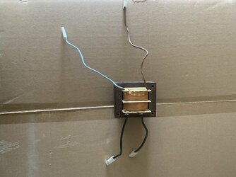

El transformador que has quitado no tiene polaridad ya que entran 230 v AC y salen 12 v AC ,la tensión AC no tiene polaridad.
La fuente nueva si que tiene polaridad ,ya saca 12v DC y la vieja lleva un rectificador para la bomba de agua.
Veo que lo que has quitado lleva terminales,uno de ellos va conectado a una regleta de negativos.Aqui debes de conectar el negativo de la fuente nueva.
El positivo donde iba el otro.

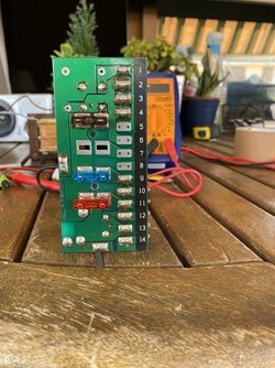

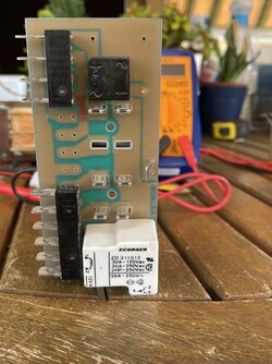

Todo esta exactamente como describes, la placa lleva un rele y un rectificador para las bombas, las otras salidas para luz y frigo.
Entiendo que el negativo lo conecto a la regleta de negativos, y el positivo ¿a cual de los dos antiguos sin polaridad? o es indiferente.

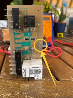

El positivo de la nueva fuente aquí donde la flecha:
El negativo dónde dices,donde estaba el otro.
