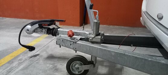

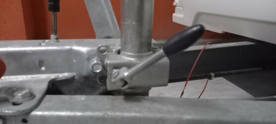

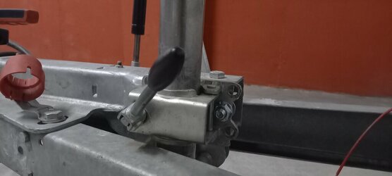

El tubo del chasis viene ya taladrado. El soporte de la jockey viene con 4 agujeros para tornillo de 8 y 2 agujeros para tornillos de 10. Yo lo taladro para que entre el tornillo de 12 sin holgura y 4 años después, sin problemas.
Muchas gracias, voy a echar un ojo a ver si yo tengo esas fijaciones en el chasis.
