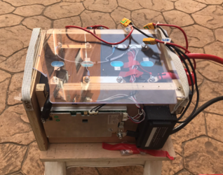

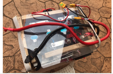

Te pongo fotos de mi "engendro". Bonita no me ha quedado. 280Ah con BMS de 200A1672931520853.png

Te pongo fotos de mi "engendro". Bonita no me ha quedado. 280Ah con BMS de 200AVer el archivos adjunto 4136970
Ver el archivos adjunto 4136971
Que es eso negro que hay a la derecha del BMS? es que estoy un poco perdido todabia
Un busbar para los negativos
Hay otro del otro lado (de color rojo) para los positivos
Lo de meterlo en una caja es que las celdas deben estar contenidas (que no comprimidas) para evitar que en las cargas y descargas se dilaten más de la cuenta

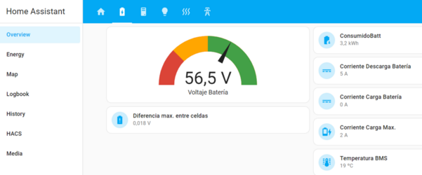

Tengo el Daly que no balancea de forma activa, es un elemento de protección básicamente. Tengo un desequilibrio bajo de 0,018V que puede llegar a 0,035 con demandas elevadas.
Pantallazo de HA, lo llevo en el móvil para supervisar.

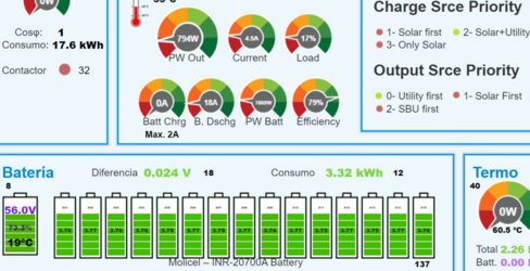

También tengo otra integración para supervisar batería, para sacar gráficas, esta es la info que saco de la UART del Daly, hice un desarrollo para obtener los datos de la UART usando una Raspi, envío los datos a emoncms, una app open-source desarrollada por OpenEnergyMonitor, que sirve para almacenar datos, sacar gráficas, monitorizar...
