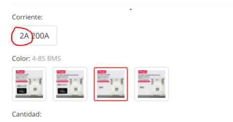

¿El BMS lo has comprado en Minerals?
¿Es este?
Si es ese, te pone en un cuadradito lo que balancea.
2A.
¿Es este?
Ver el archivos adjunto 4137103
2A.

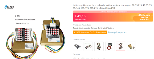

Yo compré esta
Tiene 150mA de balanceo (solo) y a mí me va bien

Yo compré esta

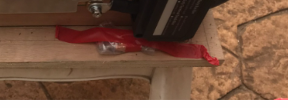

Briconsejo: pongas lo que pongas, lleva otro fusible de recambio, por si algún día te pasas y salta, no quedarte a "verlas venir" y puedas poner el de repuesto y vigilar más lo que usas para que no vuelva a saltar. Los megafusibles no son fáciles de encontrar en cualquier ferretería de pueblo.
Edito:
Mi fusible de repuesto.
Y el fusible
