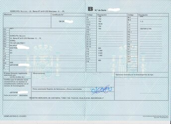

dile que te enseñe la TIT por detras a ver si es esto.

curioso que al chasis de un carro le metan una caravana encima y claro, como no pasa itv ni nada, pues tenemos lo que tenemos.
ademas si te fijas bien en el puñetero papel, estan retocados algunos numeros en cuanto a dimensiones del bicho.
la mejor decision que tomas es buscar otra cosa.
Un poco raro que tras el 4000 (40 Remolque o semiremolque menor de 750, 00 sin especificar el uso) ponga Remolque Ligero como si fuera de carga y no Vehiculo Vivienda.
Lo normal seria 4048 y Vehiculo Vivienda, aunque hay muchas caravanas clasificadas como 4000, pero en la descripcion no pone Remolque Ligero, sino Vehiculo Vivienda.
Otra cosa que veo rara, o puede ser la reproduccion, pero parece que hay cifras sobrescritas ¿no?
Mas bien parece un ficha tecnica de un remolque de carga que la de una caravana.
Tendrias que asegurarte de que el codigo que pone en "numero de identificacion" corresponda con el que esta troquelado en la caravana, seguramente en la lanza, que es el numero de bastidor o VIN.
750kg necesitas una matrícula roja y seguro a terceros adicional al del coche tractor,la documentación parece buena pero ante la duda, mejor no lo compres
yo ya no voy a entrar mas en si es legal o no, lo que si esta claro es que no es la documentacion de una caravana.
las caravanas estan clasificadas como 4048 o 4148 remolque vivienda.
y eso no es un remolque vivienda.

En relacion a la "caravana Martinez" yo tambien desistiria, porque como dicen los compañeros, mas bien parece que se trata de un remolque.
De hecho, lo pone claramente "4000 Remolque Ligero".
Yo no creo que se haya modificado nada en la caravana.
Parece una Moncayo desde el chasis hasta el techo pero seguramente con la ficha extraviada (por no pensar en algo peor) y se ha querido hacer pasar ese calco retocado y con un sello original de una empresa que ya ni existe como documentación fidedigna.
Sí que parece una Moncayo, aunque repintada, porque no tiene los colores de la epoca.
Pues si, tiene pinta de eso, podríamos decir que como caravana (físicamente) está bien; pero aprovechando que es menor a 750Kg y no necesita pasar ITV, le han "colocado" esa TiT para venderla con papeles... y ciertamente, a alguien se la colarán y es probable que nunca se entere... pero, ante cualquier problema que pueda afectar a terceros... se convierte en un peligro. Hay que huir de todo este tipo de apaños, eso está bien para quien la quiera tener fija en algún sitio. Y está bien que se compartan por aquí, para ayudar a los que están en duda y para dar visibilidad de estas "estafas".
Completamente de acuerdo con quienes dicen que es una Moncayo, se parece al modelo Versalles 3,70 o 3,75 de la década de los años 80, al principio me pareció una Costa Azul de esos años, que es parecida aunque algo mas pequeña, pero después de ver fotos de ambas diría que es una Versalles. La ficha técnica no hay por donde cogerla, normal porque no es de esa caravana, cifras retocadas a mano, y en la anchura da 1,72 cuando esa caravana estará en torno a un poco más de 2 metros de anchura, esas caravanas llevaban el nombre de Moncayo en relieve en al arcón...
En la foto que ha puesto el compañero que abre el hilo, aunque no sé llega a leer lo que pone se ve sin embargo que en el arcón, que es idéntico a los que Moncayo ponía en aquél tiempo, en el mismo sitio también pone algo... Igual hasta pone MONCAYO...

750 no necesitas matricula roja, y el seguro se incluye en el del vehiculo.
Nosotros tenemos un carro de carga con MMTA=MMA=750 y no lleva matricula roja, ni la necesita.
Que no la lleve la matrícula roja no significa que vayas legal,si la caravana es de 750 kg debería de llevarlo y el seguro a terceros independientemente del vehículo tractor ,otra cosa es que la homologación se de 745kg que suelen ser caravanas de las antiguas de los 90,suerte y que no te la pese la guardia civil
Como puedes ver, en la TIT (Ficha Técnica) del carro de carga a que me refiero consta
F1 MMTA = 750 / F2 MMA = 750
Y no precisa de matriculo roja, ni de seguro propio.
En la poliza del vehiculo pone lo siguiente :
En las garantías de Responsabilidad Civil, Defensa y Reclamación y Asistencia en
Viaje se incluye un remolque, de Masa Máxima Autorizada no superior a 750 Kg,
con la misma matrícula del vehículo asegurado por esta póliza al cual debe estar
unido para que la cobertura tenga efecto
Ver el archivos adjunto 4150709
Que no la tengas matriculada no significa que vayas legal, pero todos los remolques con la mma 750 kg tienen que ser matriculados por también salen el la foto otros presos
