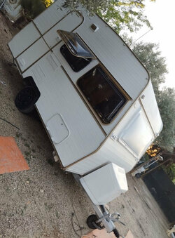

En cualquier caso y como curiosidad, que caravana es esa tan pequeña que tiene solo 1,7 m de ancho y 3,5 de largo y ruedas de 15 pulgadas?
ya te digo que solo es como curiosidad, porque tiene que ser una miniatura.
Una fotico no estaria mal.
Pues exactamente no sabría decirte ya que no lo indica el documento. Las fotos que tengo son las propias del anuncio voy a ver si le pido algunas más y os cuelgo una.
Hola, pues pon las fotos que tengas del anuncio, con eso vale para hacerse una idea...
La verdad que parece la ficha técnica de un remolque, solo mirando por internet, ese "señor" tiene una empresa de Remolques, y es ficha es de un objeto de marca BEDMAR y modelo MARTINEZ... asi que tiene pinta de que tienen papeles del remolque al que le han colocado una caravana sin documentación encima, o directamente le han cambiado la "plaquita" con el troquelado para que coincida... Pero lo que está claro es que eso no es una ficha técnica de un "Vehículo Vivienda", asi que lo mejor es buscar otra cosa.
"Tendría" una empresa de remolques.
En la única referencia que por lo menos yo veo en la Red, en el domicilio social hay un polideportivo...
