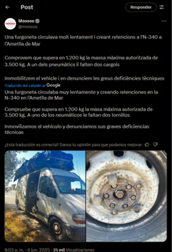

Aqui en Cataluña no tengo constancia de que pesen las caravanas, pero si he visto pesar camiones y furgonetas, es mas hace poco salio un tweet de los mossos de una furgoneta con 1200 Kg de mas del MMA del vehiculo
