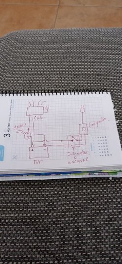

Mira,a si en sucio.
Así no:
Así de esta forma al desconectar batería desconectas también el cargador.
A parte de tener que tener la llave puesta,es un consumo innecesario,además de que la centralita siempre tiene tensión.

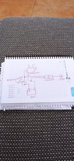

Así si,cuando desconectas la llave roja,dejas sin tensión la centralita del mover.
Pero el cargador si que funciona,al estar directamente conectado a batería.
Otro pero,donde pongo interruptor o enchufe,lo que te he comentado,para dejar la caravana fuera de uso durante mucho tiempo y poder desconectar el cargador para no tener ningún consumo.
Así la batería queda totalmente aislada de los circuitos.
Lo único a tener en cuenta es que en uso normal,tengas el cargador conectado,si no no te cargará en el camping.
Pero eso ya se trata de memorizar o de hacer una rutina.
