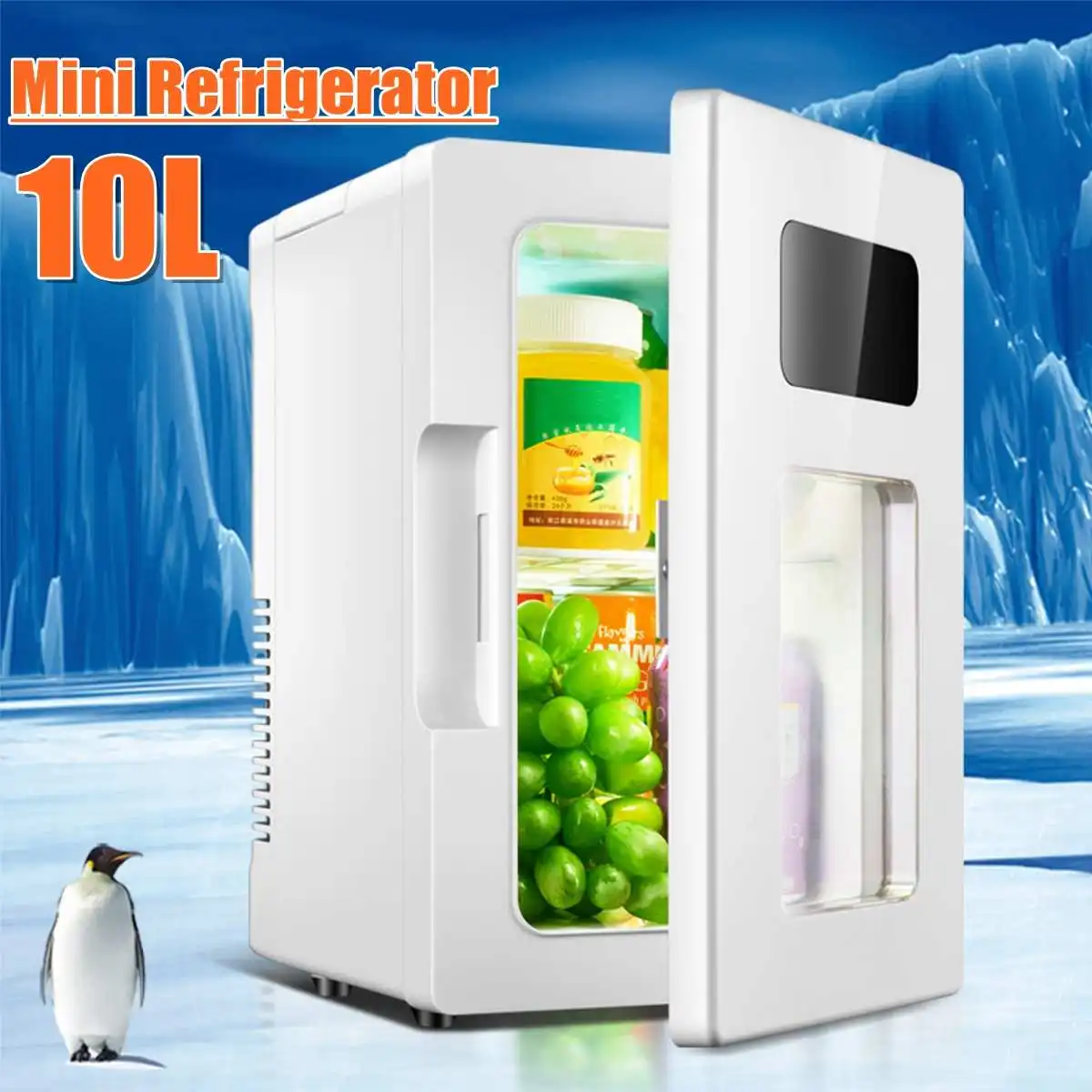

Posibles candidatos de compra online a contenedores refrigeradores termo eléctricos basados en el efecto peltier. U otros candidatos :
una de mis otras dudas :
con este frigorífico cuánto tiempo de autonomía tendría con esta power station ?
Gracias. cualquier ayuda bien recibida.
Yo he tenido mucho tiempo uno de esos.
Creo que es por los que preguntas.
Son los que refrigeran unos 20 grados por debajo de la temperatura ambiente.
Siempre lo llevé con la caravana (enchufado a 220). Nunca desconecta (es decir, jamás deja de funcionar el ventilador).
En zonas frescas en verano (Norte de Europa, Inglaterra, etc) pues ok.
Por zonas más calurosas... pues eso.. si por la noche bajabas a 24-26 grados, hacía algo, sino... nada de nada.
Consumos.
El mío era de 47 W --> pasado a amperios en 12V = 4 - 5 A hora.
Con una batería de 100 A y si no la quieres dejar muy tiesa, intentando no descargarla más del 50%... en teoría podrías usar otros 50A --> luego la nevera ( EN TEORIA) podrías tenerla enchufada a esa batería unas 10 horas.

Yo tengo una nevera Ezetil de célula"Peltier", con un ventilador que reparte el frío. según el uso que se le de, puede ser perfecta o una porquería de aparato. Resulta perfecta en coche (a 12v) para viaje itinerante. Bajan unos 18º a 20º la temperatura ambiente, así que si se lleva en viaje dentro del coche, a unos 22º, dará una temperatura de entre 2º y 4º, lo que es perfecto para unas cervezas. Otra cosa es si se utiliza en exterior, en pleno verano y con un sol de justicia, porque a esos 35º sólo se consiguen 15º o 17º, con lo que estará todo calentorro. En esas situaciones su mejor uso es desenchufada y utilizada como nevera de hielos.
En viaje itinerante la mantengo todo el día encendida, intentando que a coche parado no esté más de 4 horas seguidas. Decir que para tener enchufadas (emisora, nevera, cargadores, etc), metí un cable de buena sección directo de batería (con fusible y demás), con lo que tengo una toma 12v sin necesidad de que el coche esté con contacto puesto.
