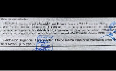

Bueno, pues ya está, placa solar y toldo de nuestra autocaravana legalizados en la ficha técnica, en la I.T.V. de Haro (La Rioja), hemos pagado 7 euros, sí han mirado la placa y el toldo y han hecho foto, luego unos 20 minutos de espera hasta que el ingeniero lo anota en la tarjeta y estampa el sello y la firma... En total han sido algo más de dos horas desde que hemos llegado porque delante de nosotros había otras cuatro autocaravanas y mientras estábamos esperando han ido llegando otras tantas autocaravanas y también una caravana.
He preguntado y me dicen que muchos usuarios del País Vasco están bajando por allí y cómo a partir del 1 de Noviembre pues vete a saber por donde sale esto mejor aplicar lo del "Pájaro en mano"...

Buenas yo la pasé el otro día en alcorcon (Madrid) y si me pidieron llevar la caravana, pasas por el primer puesto donde comprueban las luces y los gases(en mi caso no) le hacen una foto de los elementos montados y punto, no revisan nada.
Antes pasas por ventanilla con la ficha tecnica y la declaración,pagas la tasa en mi caso 15 euros,después de la foto esperas un rato a que te incorporen todos los elementos en la ficha y zumbando a otra cosa. Mi opinión un sacacuartos mas
Yo pregunté al ingeniero de una ITV de Alcobendas (Madrid) si se necesitaba llevar la caravana y me dijo que si, tenía que comprobar lo que estaba instalado.
Otro día llevé la caravana para anotar en la ficha las placas y ni salieron a verlo, el mismo ingeniero sólo me pidió las facturas de compra de las placas.
Total, 25 € y anotado en la ficha, una preocupación menos.

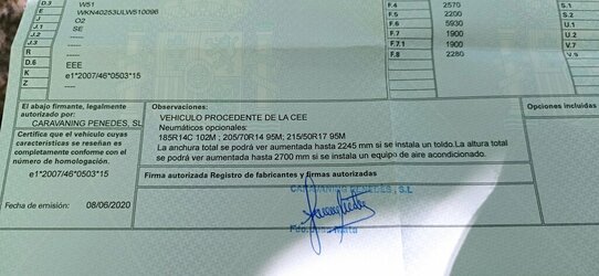

No. Esto mas bien parece un supuesto, no una anotación de algo ya instalado.
Es como si te dieran permiso, lo que nunca habia vistio, y no se si sirve para nada.
Como te dice Josep M., son observaciones, de los distintos tipos de neumáticos que tienes opción a montar por una parte y por la otra de las medidas de altura y anchura que no puedes sobrepasar en caso de poner un toldo, o un equipo de aire acondicionado, aparte de que quien lo sella y firma es un concesionario, no una ITV, de cualquier forma y aunque sea a título informativo no veo nada mal saber que puedes hacerlo pero con esos supuestos y desde luego que habrá que atenerse a la normativa en cuanto a itv de cada momento, y como el próximo 1 de Noviembre parece que esa normativa va a cambiar pues de ahí viene el "baile" que hay ahora mismo con este tema...
Con esa anotación en observaciones puedes montar cualquiera de la medida de rueda de las que vienen apuntadas y en la ITV no te pueden decir nada.
Las fichas técnicas no las expide un concesionario, sino industria. Por lo tanto lo que pone ahí "va a misa".
Respecto a el toldo y el aire, lo mejor sería hacer la consulta con la ITV, ya que ahí no te indicaría que están montados antes del 1 de noviembre.
En algunos todoterrenos también viene una anotación similar, por si montas estriberas o defensas metálicas, pero como sólo hacen alusión a las dimensiones obligan a homologarlos.

Ya tengo la vez cogida en la ITV de Haro para el viernes a la tarde, la última por cierto, a ver si me vengo con el toldo anotado y me olvidó de historias.

Por supuesto, en ningún momento he puesto eso en duda, lo que digo es que eso no le sirve como anotación en ficha técnica de que lleva instalado toldo, si es que lo llevara, sino de que lo puede instalar sin sobrepasar esas medidas que le dicen y a no ser que tenga una factura de un taller o del concesionario con lo que pueda demostrar que ya lo llevaba instalado antes del próximo 1 de Noviembre, pues ya se sabe, a partir de esa fecha el que lo ponga tendrá que homologar o tener una factura de taller o concesionario con fecha anterior a ese día...
En Haro por lo que vi el otro día la mejor hora para pasarlo es entre las 2,30 y las 3,30, horas de comida, de los dos viales que tienen están utilizando casi exclusivamente el izquierdo para este tema de toldo y placa solar, solo lo miran, hacen foto y ya está, a esperar un rato hasta que devuelven la ficha con lo que sea ya anotado, si la espera es más larga es porque haya varios delante para hacer lo mismo, como nos pasó a nosotros el otro día que había procesión de acs...
