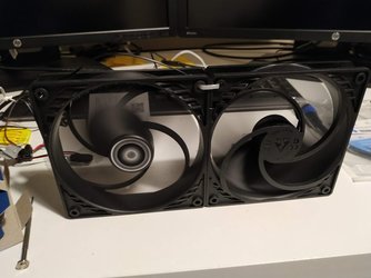

Después de comprar un kit de brunner, quemarle una resistencia por enchufarlo a los 12v con los ventiladores desconectados (cuidado con eso, lo pone en una etiqueta amarilla en el cable, que no os pase como a mi), apañarlo anulando todo el tema de detección de temperatura, y que se quemaran los ventiladores tras tres días de camping, he optado por comprarme ventiladores de ordenador, concretamente una pareja de estos:
Unos Artic f12 Silent, los pillé por 7€ cada uno en amazon, son enormes y no hacen nada de ruido. Los he instalado en la caravana y hay que asomarse a la rejilla para saber si los tienes funcionando o no, una pasada.
Ver el archivos adjunto 4119615

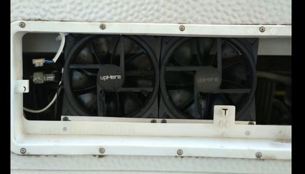

Una pregunta, ¿Porque has puesto uno al revés que el otro?.
Pues te iba a responder que mi kit de brunner tenía dos ventiladores y uno iba para fuera y otro para dentro, pero me he dado cuenta de que no es así, que los dos iban para fuera :oops: creo que interpreté mal el dibujokit-ventilador-neveras-de-absorcion-para-ventilacion-brunner-vento-.jpg
no se por qué en mi cabeza las lineas rojas iban para el otro lado :ROFLMAO:
El caso es que los he instalado uno para cada lado, pero más separados que en la foto que he puesto. La idea es que uno saque el aire caliente y el otro meta el aire frío, pero no se si eso es óptimo o no, la verdad :unsure:
Pues te iba a responder que mi kit de brunner tenía dos ventiladores y uno iba para fuera y otro para dentro, pero me he dado cuenta de que no es así, que los dos iban para fuera :oops: creo que interpreté mal el dibujoVer el archivos adjunto 4119707
La verdad es que no, la idea es sacar lo más rápidamente posible el aire caliente que genera el condensador, pero no queremos enfriarlo, suponiendo que fuera posible hacerlo con un ventilador, si no, también se enfriara el amoníaco y no hará su función, que es entrar en estado gaseoso dentro del disipador interno, si se enfría, se convertirá de nuevo en líquido y caerá junto con el agua por el decantador y no entraría al interior del frigo.... Yo le daria la vuelta y pondría los dos sacando aire.

Como te comenta Jose Luis, lo suyo es poner los dos en la parte superior, extrayendo aire caliente.
Imagino que poner los dos abajo, entrando aire para que lo fuerce a salir por arriba, también es una buena opción... pero vamos, que yo los llevo arriba y van de perlas... je, je...
Efectivamente, es mejor que extraigan el aire.
Yo lo tengo puesto para que lo extraiga al armario perchero ( este tiene aireador en el techo) y en verano me viene de perlas ya que es cuando lo tengo conectado, y aprovecho ese calorcillo para secar la ropa que cuelgo dentro....

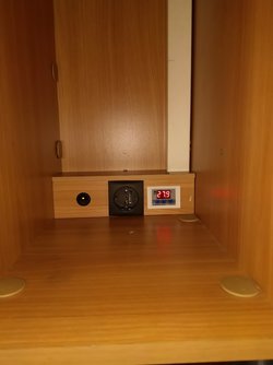

Yo les puse dos de Pc, accionados mediante interruptor con termostato y este al interruptor que se ve a la izquierda para que no tire de la batería cuando este guardada.
