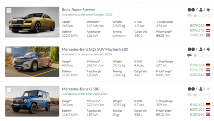

en EV los hay mas pesados
en Otro post dije 2995, pero el EV9 AWD (equivalente al mio ) 3190 Kg!!! y su MMR 2500 Kg!!! 5690 Kg... la ostia!!! y en bola 125 Kg...
este Si o SI B+E, si traen a Europa el F150EV o la cybertruck ya nos vamos al C por sus dimensiones y pesos, ademas de que permiten llevar mas de 5 Tn de remolque en algunas configuraciones (o mas creo)
aunque segun EVDatabase estos son los mas pesados en EV en el mercado europeo actual
y curiosamente el ultimo MMR=0!!!
