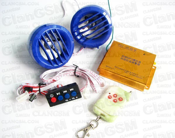

PD: Lo que echo de menos de ir en moto es el aire acondicionado y la música :(
Lo de la música lo tienes fácil.....................dos altavoces y un amplificador con entradas varias y FM.............y si quieres radio antena también.......va de cine................
Y el sonido es muy bueno................................
Saludos y ya me estoy mirando un dacia................jejeej.......................
