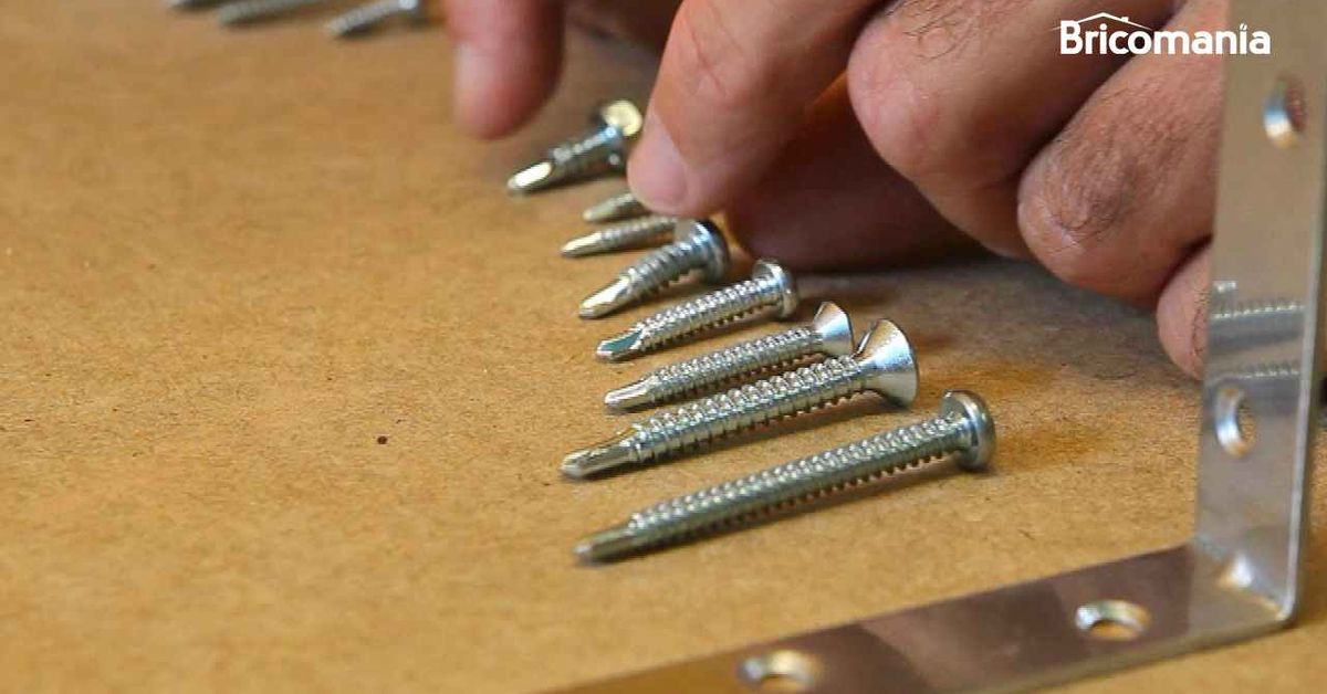

Ayer también me hice acopio en el Leroy Merlín de tornillos, escuadras y dos listones para crear el somier abatible, esto está sin pesar.
Los tornillos pregunte al dependiente y me dio unos 6x80 de un tipo que no es necesario taladrar antes, se encarga el propio tornillo por su diseño.

Eso le dije, pero me aseguró que no, son de no se que marca alemana diseñados para ello, 10 tornillos 4'5€...
De todas formas creo que tienes razón y probaré en un taco de madera que tengo antes de rajar nada.
Los de chapa si los he usado, algunos van mejor que otros y depede mucho también del grosor y la dureza del metal a traspasar, pero no sé cómo funcionarán en madera.
No son rosca chapa, son especialmente diseñados para madera, en la ticket pone Spax , será la marca, tienen diferentes zonas a lo largo de la rosca
Spax es la marca, los grandes que te puse en foto son Spax, tengo varias cajas y son todos de esa marca... Bueno, ya nos contarás cómo van y si nos pones una foto para ver cómo son, también estaría bien.
