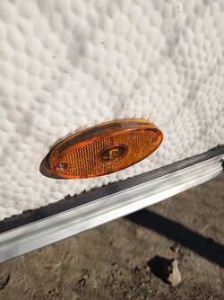

Con luces apagas del coche al frenar se encienden las de freno de la cv normal atrás más las luces laterales que lleva 3 naranjas y una de gálibo atrás.

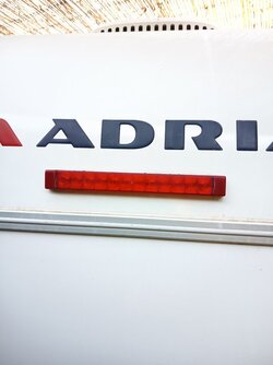

Sólo me queda la luz central led de freno de atrás que parece que va pegada y no como desmontar

Estás luces laterales son de led, pero parece que van pegadas si la despegó parece que se rompen.

También me dice que mala conexión en alguna luz de freno, las he revisado y están bien, solo me queda la luz de freno tipo led que lleva enmedio y arriba la caravana que va pegada y no soy capaz de desmontar, me da miedo tirar fuerte que me la cargue.

Solamente no he podido desmontar está luz de freno que viene de fábrica tipo led, porque parece que va pegada y no tengo aquí silicona ni butilo ni nada para volverla a pegar, que tengo que volver a casa mañana.

El piloto de tercera luz de freno no tendría nada que ver y si no estoy equivocado,está conectado a uno de los pilotos con un cable doble y será rojo.
Si quitas el piloto derecho y miras bien los cables,lo deberías de ver.
Si es así,lo puedes desconectar desde ahí y probar.

La tercera luz de freno no tiene nada que ver con las de posición,lleva un positivo y un negativo,que puede estar a masa o a la masa del piloto.
También a una caja distribuidora,pero no lo creo.
