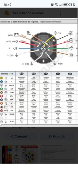

Si te das cuenta,en la base del coche el pin 5 ( posición derecha) está justo al lado del pin 6 ( stop)
Si pensamos en el mecánico bruto,es posible que haya forzado la conexión por la parte trasera de la base y de vez en cuando los dos cables hacen contacto entre si.
