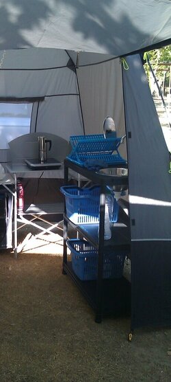

Ya no lo tengo, se fue con la caravana, pero es tan fácil como comprar una estantería de pcv en un centro de bricolaje y usar 3 estantes o comprar una pequeña.

Ya no lo tengo, se fue con la caravana, pero es tan fácil como comprar una estantería de pcv en un centro de bricolaje y usar 3 estantes.

Es una estantería con 5 estantes, que se monta por baldas y tubos, y usas 3 estantes para hacer el fregadero, no podrías fregar en el 5.... Endeble?, No necesitaba más fortaleza, y contra más ligero, mejor.... Encontré una foto.

El seno es una ensaladera del chino dijiste.?
Y que tal la base para poner el desagüe??

El desagüe se ve en la foto, el grifo es un grifo de agua fría solo, conectado con un conector rápido a una manguera, y el desagüe conectado a una manguera de desagüe de lavadora de 10 metros, si haces zoom lo ves. Hice un brico en fotos, pero se perdió en la anterior versión del foro, lo buscaré, pero creo que estará por alguna copia de seguridad del ordenador y va a estar complicado de encontrar.
El grifo me imagino q taladraste la balda y lo fijaste en ella....

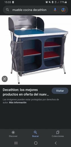

Retomando el tema, tengo el mueble cocina de decathlon y buscando más ideas (sin menospreciar la de JL), he visto un brico de fregadero hecho en este mueble, pero no lo he guardado y ya no lo encuentro.
Creo q era del foro, alguno me puede echar una mano a encontrarlo??
