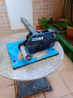

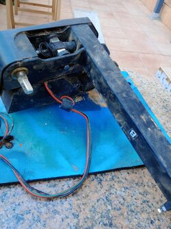

He conseguido quitar el motor de la caravana.
Ahora falta lo complicado, que es ver lo que le pasa.
Ahora le toca a Óptimo.
De momento le he quitado un montón de barro que tenía por fuera.
    196,9 KB · Visitas: 34
    204,3 KB · Visitas: 35
Añado algo.
Quitar el motor es sencillo pero bastante incómodo ya que tienes que trabajarlo debajo de la caravana.
