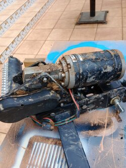

Hola, siguiendo con el tema,he conseguido quitar las tapas sin romperlas y veréis en la foto como estaba.
La segunda foto es después de limpiarlo.
Ahora falta dejarlo secar y comprobar si funciona.
Si es así,le dare limpiador de contactos y a montarlo.
Sino, me tocará desmontar el motor en si, abrirlo y ver donde está el fallo.
Y sino a un taller donde reparen motores.

Lo has dejado mejor que nuevo de limpio, seguramente secando el motor será suficiente, comprueba aislamiento, si tuvieras una deshidratadora metiendo el motor dentro y a una temperatura de 50 o 60ºC un par de dias y luego ir comprobando aislamiento.
Hola Eco,a que te refieres con lo de comprobar aislamiento?
Y no,no tengo una deshidratadora,no sé ni lo que es.
Gracias por tu aporte.
Asegúrate de que el interior del motor eléctrico esté seco. Con aire a presión o cómo se te ocurra.
Hola Aunolose, no sé cómo meterle aire.No tiene ninguna válvula ni rendija a no ser que lo desmonte del soporte y le quite como una especie de tapa que lleva muchos tornillos.

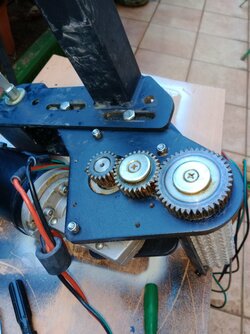

Ahí va para los curiosos,los engranajes del motor.Limpitos y engrasados con grasa de litio nueva.
Puedo intentarlo por donde entran los dos cables de energía con una pistola de aire o un secador de pelo.

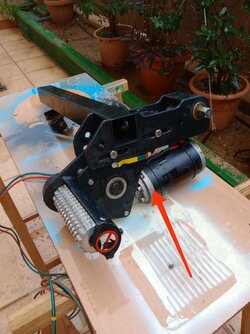

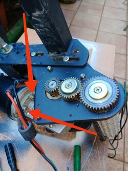

Hola @Charli63 ,lo pongo por aquí para los compañeros.
Para ver si está derivado tiene que poner el tester en modo continuidad y tocar un cable con la carcasa del motor.
Donde la flecha roja una punta del tester y en cada cable la otra punta.
En un caso normal con tocar un cable solo bastaría,ya que las escobillas darían continuidad.
Y si puedes quitar estos tornillos y separar el motor,ya se podría ver con exactitud si lo que está trabado es el motor o el reductor.
Los tornillos que te señalo:
Siempre con cuidado y si tienes dudas del montaje haz fotos.
Y haz una foto de la parte trasera del motor,anda,ya que veo que la parte delantera tiene dos tornillos,pero la parte trasera que es donde van las escobillas no lo sé.
Si separas el motor,intenta mover donde la unión en el reductor,a ver si se mueve con suavidad.
Ver el archivos adjunto 4148223
Ver el archivos adjunto 4148224
Hola Óptimo.Para quitar esos tornillos que señalas hay que desmontar primero el motor del soporte donde va cogido.
Probaré la continuidad como has dicho a ver que pasa.

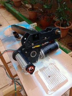

Hola Aunolose,con la mano es imposible girar el rodillo y solo tengo este motor aquí.
El otro está puesto en la caravana.
He probado la continuidad como me has dicho y no pita el tester con ningún cable.
Por la construcción diría que lleva un sinfin para engranar con el reductor,y por eso el rodillo no puedes moverlo con la mano,por eso digo que si le quitas el motor,ya podrías moverlo.
Si no puedes,a ver si nos apañamos el sábado y lo vemos en casa.
De momento déjalo en un sitio seco,o cerca de alguna estufa,por si se ha mojado el inducido.
Por lo de estanco...estoy viendo muchos motores que no lo son del todo,por las tapas y los tornillos entra agua,no de salpicaduras pero si por estar sumergidos.
