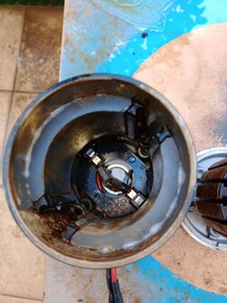

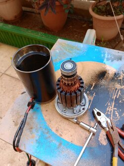

Por fin he podido quitar el motor de la reductora.
Y el motor a pelo va a tope.
Lo he habierto para limpiarlo y no estaba casi sucio.
Pongo fotos.

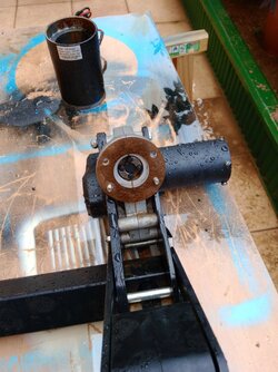

Pues entonces seguiré con el problema porque no veo la manera de desmontar la reductora.
Y de paso,como moonto el motor,es decir como lo hago para que las escobillas vayan al sitio ya que si se ve en la foto están las dos que se juntan por el medio.
La otra tapa ,la del portaescobillas,debería de salir sin ningún problema,ya que los tornillos para sujetar el conjunto motor son largos y cogen de una tapa a la otra.
O esa es mi percepción.
Ojo,marca bien la tapa porque si no podría girar al revés.
Comprueba los rodamientos,que vayan suaves,y si hace falta quitas con mucho cuidado una de las tapas de goma y le metes grasa.

Vale,veo que por fuera tiene la tapa como dos pestañas,a lo mejor también hay que manipularlas y los rodamientos parece que van bien.
Los rodamientos si giran suave, no te preocupes, son ZZ, o sea blindados y engrasados de por vida.

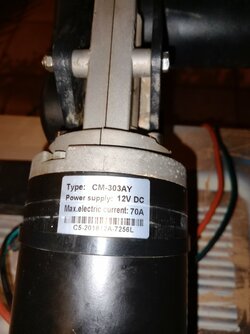

La reductora tiene que ser de tornillo sinfin/engrane helicoïdal acanalado, con ello se hace girar un eje a 90º de otro y este lleva un piñon que mueve otro que va en el mismo eje del rodillo, por ello girar el rodillo a mano es imposible, dado la gran relación de reducción de velocidad y multiplicación de fuerza. Prueba a girar desde el eje del sinfin donde acopla el motor y limpia bien el interior de la reductora. Luego lubrica la recuctora con un aceite categoria EP, es decir aceite para engranajes, como el de cajas de cambio.

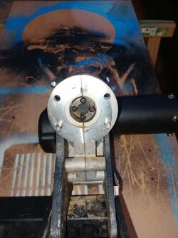

Hola Eco.si te refieres a que gire lo del medio que hay en la foto, eso gira solo con soplarle.
Lo que no tengo acceso es al interior.
Creo que habría que desmontar todo el soporte engranajes incluidos y es mucha tela.
Si has visto las otras fotos que puse eso es como una cavidad casi compacta que va unida no sé como al cuerpo del soporte del motor .
Osea un jaleo que ya tanto no me atrevo.

Vale, si eso gira suave, coge el rotor del motor, ya que es un roto bobinado y el estator son imanes permanentes; limpia bien el estator llevando cuidado de no meter Nada que pueda dejar particulas ferrosas, ya que se pegarian a los potentes imanes. Para el rotor que es donde hay bobinas y es donde ha podido cojer humedad, dejaló colgado sobre un radiador sin estar en contacto con o bien detras de la nevera para que la circulación de aire seco y mas caliente lo seque, con un par de dias será suficiente. Luego monta el motor, acoplaló a la reductora y pruebaló, por lo que cuentas, te va a funcionar bien.
Un concepto por si no lo sabes, los cables de cobre que forman las bobinas del rotor, estan aislados entre si por un barniz aislante, hay que cuidar de no dañarlos ya que estan calculados para que entre ellos, si entre el inicio de la bobina y el final hay X voltios, entre espira y espira la el voltaje serà X/Nº de espiras, o sea si son 12 VCC, la tensión entre una espira y otra será, 12 dividido las espiras que tenga la bobina.

Mira @Charli63 ,está escobilla está algo "chamuscada" y será por el esfuerzo al no funcionar bien.
No hay problema.
Cuando quites la tapa,pasa un poco de lija muy fina por la escobilla.Y fíjate en su alojamiento,a ver cómo está.
También es importante ver los muelles de las escobillas,están detrás de éstas junto con el cable.
Por lo que veo en las fotos,si que le ha entrado bastante agua,pero es recuperable.
Y si quieres ahondar un poco más,si te atreves,podría quitar el piñón intermedio para comprobar que el rodillo está bien y la parte reductor/piñón intermedio está bien.
