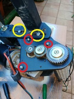

En uno de sus comentarios @Charli63 , ha dicho que probo el motor fuera y que funcionaba estupendamente, el ruido a rodamientos se suele escuchar , por lo cual yo me inclino por alguna pieza que funcione a baja velocidad por lo que dice de ruido a tierra.
Como dije mas atras, si quita el piñon intermedio , rapido va a ver si es motor y reductora o si es el rodillo de arrastre.
