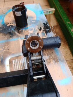

Por cierto que aquí ya separaste el motor de todo.
Saca el motor y en su lugar pones el taladro a tope,como puedas,con lo que sea,que el taladro simule el motor.
Así lo verás más claro,o lo escucharás mejor de dónde sale el ruido.
Cómo si fuera el motor del mover.
La idea es mover el reductor con otro medio,en este caso sería el taladro a máxima velocidad.
Así descartas el motor si continúa el ruido.
Una prueba sencilla y rápida.

Ya, pero como acoplo el taladro al reductor?
con lo que tengas a mano.
coge un tenedor viejo, pegale 2 martillazos y dejalo plano y quitale las 2 puas centrales, ya tienes una horquilla para poner en el taladro y darle vueltas a eso.
o si eso no te convence, prueba el motor solo, porque si el ruido no sale del motor ya no queda nada mas que la reductora.
Ok,ya vamos viendo luz al final del túnel.
En este va la reductora con el taladro y como veréis se oye un ruido de fondo,es que están de obras en la calle ,pero cuando enciendo el taladro os aseguro que solo se oye el taladro.
Osea que el problema es del motor,lo voy a desmontar y limpiar bien y sino consigo que se vaya el ruido,pues espero vuestras indicaciones.
Muchísimas gracias por vuestra ayuda y vuestro tiempo.

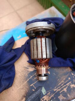

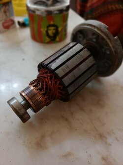

Así, está el motor por dentro, pero giro los cojinetes con la mano y no hacen ruido.
Ahora limpiaré la carcasa por dentro donde va el imán y le echaré limpiador de contactos por todo.
Que os parece?

Los rodamientos los he limpiado engrasado y aparentemente van bien.No hacen ruido ni tienen holgura.
Lo que es el motor en si le he hechado liquido limpia contactos y cuando se ha reblandecido el óxido le he pasado una lija muy fina y se ha quedado como en la foto que pongo.
Lo que si tenía era una capita de barro en las paredes interiores de la carcasa y lo he limpiado también.
Ahora está secándose todo , Cuando lo esté lo montaré y lo probaré.
