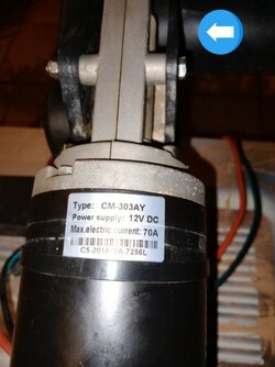

Alguien sabe cómo se desmonta la parte que indica la flecha?
El motor lo conseguimos salvar entre todos ,limpiandolo casi todo.
Pero hace mucho ruido a tierra.
O es eso o es el rodillo que se pega a la rueda que tampoco se cómo se desmonta para limpiarlo.
Parece que quitando el tornillo ese que se ve,y por supuesto quitado el motor,debería menearse algo pero aparte de que lleva debajo como una especie de pasador que no se puede quitar sin romperlo,se queda como un
caja compacta y hermética que no la mueve ni Dios.
Se supone que ahí va el tornillo sin fin.
En fin,alguna sugerencia?
Gracias.
El tornillo sin fin va en la reductora, en la parte gris de la foto que has puesto. ¿Es lo que quieres desmontar?
Buenos días, si ,y como he puesto arriba no encuentro la manera.Parece un bloque compacto encajado en los soportes.
¿Ni fuiste tú el que logró sacar el motor y la reductora? La reductora se separa del motor lo último. Quiero decir, tendrás que desmontarlo todo para poder quitarla. Si no hiciste eso, pensé que lo había logrado.
Pon más fotos del conjunto que quieres separar, a ver si te ayudan mejor los expertos.

No,solo logré,sacar el motor.
El problema está en que no se cómo desmontar y abrir la reductora.
El motor,logramos hacerlo funcionar pero hace mucho ruido.
Pues me lié mucho. Supongo que tendrás que primero tendrás que separar el bolque reductora-motor, (¿fue eso lo que lograste?) y una vez fuera, separar la reductora.
No,solo conseguí separar el motor de la reductora.
El bloque de la reductora es lo que no sé cómo se saca.

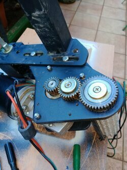

Venga hombre, despues de todo el trabajo que ya as echo, no me digas que no puedes sacar eso!!!
Lo primero que tendrias que hacer es identificar , si es la propia reductora o el rodillo, par eso voy a tirar mano de una foto tuya.
quita el piñon intermedio, metele corriente con una bateria y mira a ver si hace ruido.
si lo hace, tornillo sinfin y piñon oblicuo del primer engranaje con restos de barro ( con esto seguimos despues en caso de que sea eso).
que el motor ya deja de hacer ruido, desmonta el piñon del rodillo y sacalo de ahi y mira a ver los rodamientos.
Ya me vas diciendo y vamos continuando si finalmente es la reductora y te digo como podemos llegar a tenerla en las manos separada de todo lo demas, pero primero los rodamientos del rodillo.
Mira @Charli63 ,está escobilla está algo "chamuscada" y será por el esfuerzo al no funcionar bien.
No hay problema.
Ver el archivos adjunto 4148237
Cuando quites la tapa,pasa un poco de lija muy fina por la escobilla.Y fíjate en su alojamiento,a ver cómo está.
También es importante ver los muelles de las escobillas,están detrás de éstas junto con el cable.
Por lo que veo en las fotos,si que le ha entrado bastante agua,pero es recuperable.
Y si quieres ahondar un poco más,si te atreves,podría quitar el piñón intermedio para comprobar que el rodillo está bien y la parte reductor/piñón intermedio está bien.
Aquí se lo comentaba @FLECHA ,pero ni caso.
Si decide hacerlo,tiene que tener cuidado con el tornillo,debe de utilizar una punta o un destornillador que se acople bien,quizás esos tornillos lleven algo de líquido autoblocante.
Yo optaría por una punta ,un bit,y una llave de carraca .
Si está muy fuerte,con el bit, el manegal y un tubito lo intentaría.
Y ojo,hay muchos fabricantes que utilizan tornillos con roscas al revés,para aflojar hay que apretar,en según qué cosas.
También hay que tener en cuenta una cosa que es importante,un rodamiento puede funcionar muy bien y sin ruido si no tiene carga,pero si está picado al tener un poco de resistencia hará ruido.
Las pistas de los rodamientos, aunque se vean muy fuertes y demás,se pican enseguida.
