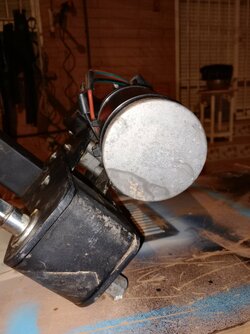

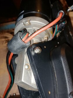

1-Parte trasera del motor
2-Tornillo de anclaje del motor al soporte.

Óptimo, quitando los tornillos que me has señalado antes,puede que salga el motor ya que parece que es como una especie de tapa,no?
Son los tornillos de allen ,los otros dos son los que sujetan el cuerpo del motor en si.
Se trata de separar el motor del reductor,pero lo dicho,si no tienes medios o lo ves mal,el sábado podríamos hacerlo.

Tenemos un problema con los tornillos que marcas con la flecha vertical.
No hay espacio para meter la llave,si te fijas,están muy pegados a la plancha donde están los engranajes.
Y no veo como desmontar el motor de ahí.

A falta de que lo vea @Optimo, mira si quitando esta tuerca se separa el motor y la reductora del resto. Es posible que también tengas que quitar las abrazaderas, así vemos los datos del motor, que están debajo.
