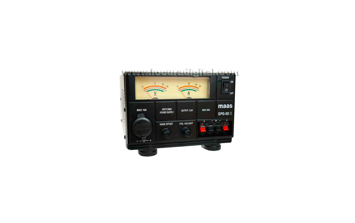

hay FA de equipos d radioaficionados que dan esos A
tengo justamente una de 30A aqui en mi mesa, las mas bestias que conozco ronda los 60A
las fuentes mas potentes que he encontrado son de 50 picos de 55A
Bueno en catalogo Pihernz 60-65!
lo mismo con esto podeis mover la caravana sin bateria
