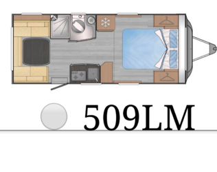

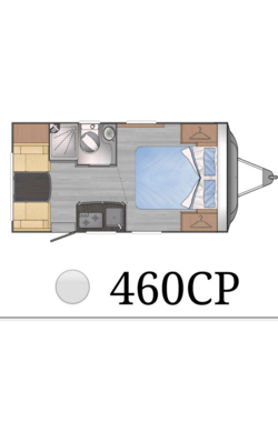

Os voy a poner un par de fotos de dos distribuciones que son las que mas me gustan de las que he visto hasta ahora, de las dos la que mas me convence es la 509 LM.Screenshot_20230213-151733~2.pngScreenshot_20230213-151752~2.png

Si no me equivoco, esas fotos son del configurador de Across.

Pues si, tienes buen ojo 😁, el wc lo dejaria por si acaso, de todas formas estan son de mas de 750 kg asi que no habria problema.
