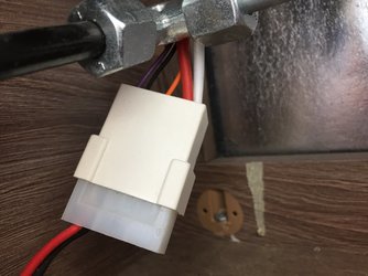

Esta es la ficha de la mia. Hay dos cables de sección considerable que no vienen conectados (el rojo y el blanco) además de uno naranja finito. Sabéis si estos son los que han de conectarse? Tenéis fotos de alguna nevera de esta marca conectada a 12v? Es una thetford . @Robskyclad estaria de lujo que pusieras una foto de tu ficha. Saludos 5DA15FA3-D97D-4225-B0DD-37B23B2DD50C.jpeg
Esta es la ficha de la mia. Hay dos cables de sección considerable que no vienen conectados (el rojo y el blanco) además de uno naranja finito. Sabéis si estos son los que han de conectarse? Tenéis fotos de alguna nevera de esta marca conectada a 12v? Es una thetford . @Robskyclad estaria de lujo que pusieras una foto de tu ficha. Saludos Ver el archivos adjunto 4124916
La mía tiene distintos conectores, supongo que el fabricante de la CV los pondrá a su gusto... No obstante el finde cuando salga (o antes si voy a la cv) te saco fotos e intento seguir los cables...
Pero por el diámetro del cable, yo diría que lo que tienes conectado es la placa de control. Es automática, la tuya?
Muchas gracias. Espero esas fotos ?. Sí la mía es automática, es una thetford de 142 litros, creo. Nueva de este año. Saludos
