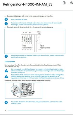

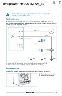

Hola @Merch , aquí tienes el esquema eléctrico de tu nevera, es la misma que la mía. Está sacado del manual de instalación original. Tal vez te sirva para que tú o alguno técnico te la pueda conectar para que funcione a 12 v en ruta.Screenshot_2021-07-14-10-32-45~2.jpegScreenshot_2021-07-14-10-33-13~2.jpegScreenshot_2021-07-14-10-33-42~3.jpeg
Espero que a alguien le sirva. Saludos.
Mis conocimientos de electricidad son muy limitados. Y tengo una duda qué tal vez sea una tontería. En la página 13 que he puesto, aparece un "puente de cable" junto a un número 2 azul. Supuestamente viene así de fábrica. Esto habría que anularlo? O bastaría conectar el cable naranja a + bajo llave y los cables blanco y rojo a - y + respectivamente? A ver si alguien "echa un cable" ??. Gracias!!
Mis conocimientos de electricidad son muy limitados. Y tengo una duda qué tal vez sea una tontería. En la página 13 que he puesto, aparece un "puente de cable" junto a un número 2 azul. Supuestamente viene así de fábrica. Esto habría que anularlo? O bastaría conectar el cable naranja a + bajo llave y los cables blanco y rojo a - y + respectivamente? A ver si alguien "echa un cable" [emoji1][emoji1]. Gracias!!

Aunolose, el D+ se usa para muchas cosas, por ej los cuentarrevoluciones electrónicos, es una señal de control que indica cómo muy dices "motor en marcha"... Llevándolo a la centralita del enganche puede activar los 12 v directos para que la nevera no funcione a motor parado.
Sois la leche! Muchas gracias a todos. Esquema eléctrico de la nevera y todo. La verdad es que en parte de la conversación que hay en el post me pierdo porque de electricidad no entiendo, pero a ver si nos ponemos mi marido y yo a estudiar un poco el tema cuando volvamos del pueblo y cojamos la caravana. De momento a ver si por las noches dormimos fresquitos en la sierra de Cuenca, aunque por el día nos escondamos en casa, piscina o río.
He visto al principio de la página 13, avisando con la señal de exclamación, que se puede hacer un puente entre D+ y LC+, que hace que funcione, esté como esté el alternador, el motor, y hasta la batería... de hecho pone que así se puede descargar la batería si el motor no está en marcha.
Eso, y aumentar la sección del cable.
