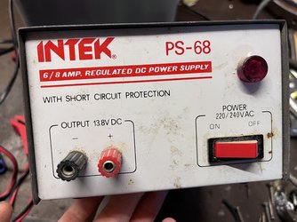

Por cierto la he conectado a este trasformador y se calienta mucho la parte trasera, es normal?
He mirado consumo de la nevera con una pinza amperimétrica y al arrancar estaba en 5,5 a y al rato baja a 4,3a
Es una fuente lineal, con su "trozo de hierro con cable de cobre enrrollado" (transformador) y son cerca de 90 W, se va a calentar seguro. Al mismo tiempo, si respetas los márgenes, no se romperá "nunca".
Lo que no veo en la foto es un condensador para esos amperios. Entonces sospecho que está "regulada", pero no filtrada. Y el transistor es un 2N3055, un clásico como lo puede ser el Seat 600, para ese amperaje uno sólo, se calienta también, y bastante.
A la peltier no le importa si está filtrada, pero no rinde lo mismo.
¿Esta me iría mejo? ya imagino que durara tanto como la otra, pero ¿funcionara bien para la nevera , la bomba y alguna led?
Si es de 6 A y sólo la nevera ya consume 5,5 irá algo justa. No veo que se controle la temperatura del transistor y eso es arriesgado. Si es 8 A, sí que debería aguantar.
La otra es conmutada, tiene otras caracterísitcas, respecto a la potencia, te sobra por todas partes. Lo bueno es que no necesita ventilador, pero no lo tapes y ponla en un sitio que haya aire para circular.
En total tendré un consumo ( con todo puesto ala vez) de mas menos 10 A , así que con el de 17A me aseguro y en un futuro puedo meterle mas consumidores.
¿podría ponerle una rejilla al exterior para que circule bien el aire y no se caliente? o podría dañarse?
gracias
Esas fuentes ya las venden más potentes y con ventilador automático.
Yo tengo una en casa para las chorradillas.
Además igual Aunolosè se acuerda de esa que llevaba en la Adriá ,la que le puse el sensor de una fuente de Pc para que el ventilador se pusiera en marcha al calentarse .
gracias
Si son 10 A, ya tienes la respuesta.
Sí que me acuerdo, para eso sí que vale :D
Yo,en mi pensar,pienso que esas fuentes chinas están "hinchadas" en sus especificaciones.
Si realmente consiguen los 10 amperios,será muy justo y si está mucho tiempo,adiós fuente.
