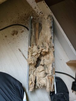

Y también alguien me puede decir que fibra es la que va dentro de la chimenea de la nevera es para comprarla y cambiarla.
La lana de roca es uno de los mejores aislantes térmicos que conozco.
Es ignífugo.

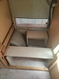

Buenas com esto solucioné yo el paso de rueda en la Antigua moncayo

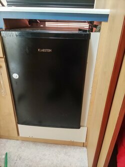

Una consulta al final me voy a poner una nevera de compresor pequeña tipo mini bar, tengo los cables de 220v de la antigua nevera trivalente la conecto directamente hay verdad?.
Quiero poner un interruptor de encendido al lado de la nevera y así la pongo cuando quiera.

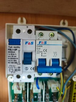

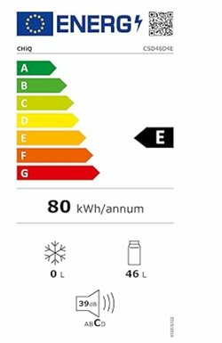

pongo la pegatina que pone el consumo xq amperios ni idea y del cuadro q tengo en la caravana ni duda no sé si me sirve lo de mi cuadro para ponerla por lo de los picos q genera el compresor y magnétotermico con curva o algo así que ni idea ,o ponerle un magnétotermico solo para la nevera de cuanto sería o si me valdría el q tengo.
