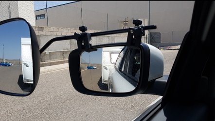

Los espejos llevo unos Milenco Grand Aero, los quitamultas no valen y llevo un vehículo relativamente ancho.

Mekauenlaletxe, ahora me tengo que hacer un master en espejos. Jope, a veces es mejor no saber!! Jajajaja
PD: mi coche tiene 1.800 de ancho... no sé si iremos muy justos con los espejos que nos den ?

El mío creo que son 1,9m de ancho. Con 2,5m te faltan 30cm por cada lado para estar alineado... llevo los quitamultas que me regalaron que no valen para nada realmente. Llevo estos Milenco que los venden para 2,5m y van bien, tampoco sobrados y eso que son largos....
Ver el archivos adjunto 4125702

Aunque lleves 2,5m la caravana pasa de sobra, están dimensionados para ese ancho de caja.
