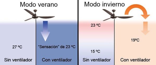

A ver, el aire caliente es menos pesado, luego se acumula en la parte superior.
Los radiadores, y ya no digamos los suelos radiantes, emiten el calor en la parte de abajo, y este sube hacia arriba y se acumula en la parte superior.
Es esto ¿no?
Y el radiador invertido lo que hace es que este aire caliente suba mas rapidamente hacia la parte superior.
¿Y con esto que se gana? Porque el aire de abajo que calientan los radiadores no es frio precisamente.
Yo ceo que haria como @MANUEL76 . Los ventiladores no son para el invierno.
La verdad es que yo en invierno no los uso para nada, pero la teoría es la de la foto que mando.

En una vivienda un ventilador de techo no hace falta es más seria hasta contraproducente porque generas corriente de aire y eso hace que la sensación de frió se intensifique, eso se coloca en edificios con techos muy altos donde el calor se acumula arriba y puedes tener variaciones de más de 15 grados entre el suelo y el techo , eso no es rentable porque salvo Spiderman la gente no camina por el techo, eso se solventa con ventiladores de baja velocidad para que no generé corrientes de aire perceptibles por las personas pero suficiente para evitar la estratificación en la parte alta

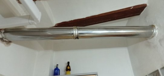

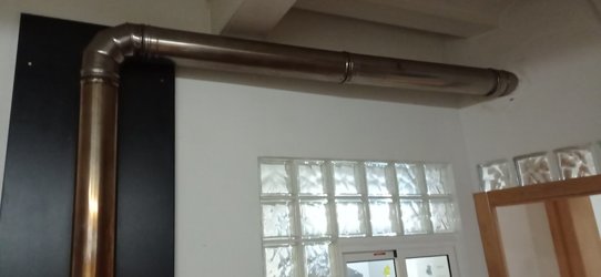

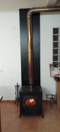

Pues a lo mejor es esto,
Tres pisos y al lado del barranco,tiene un tiro descomunal.
Además tiene veleta que dirige el humo en dirección favorable del viento.
Y nadie daba un duro por los más de tres metros que tiene el tubo en horizontal.....
