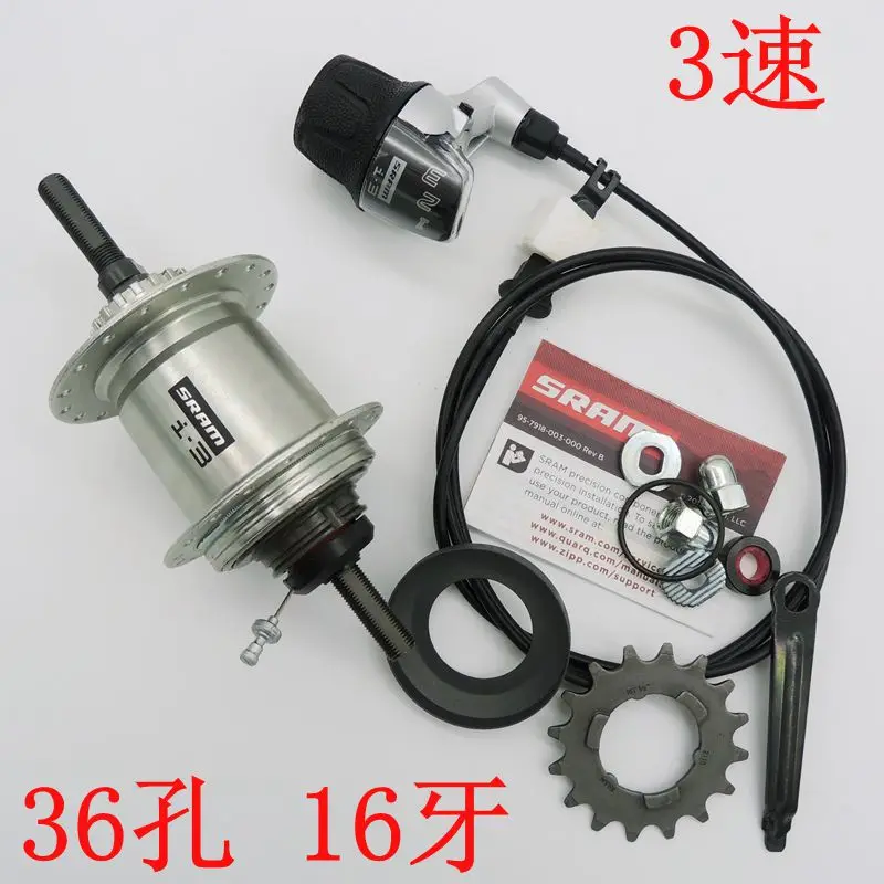

¿Cambio interno? Pon el enlace que vea como se come eso...

Por eso te decia lo de radiar... a mi tampoco se me da bien y eso que hice un curso de bicicletas eléctricas y otro de mecánica de bicicletas, además de montar y reparar bicicletas eléctricas durante 1 año... equilibrar, centrar, arreglar, lo que quieras, pero en las prácticas que te daban la rueda desmontada y tenias que montarla, buffff, lo pase muy mal, asi que siempre prefiero comprar algo ya montado, lo mismo es ponerse, ya que ves los videos y los chinos las montan en un pispas, pero es que me costo un monton de vueltas, las 2 que tuve que montar en el curso.
Y lo complicado, al ser la rueda trasera, es que además hay que hacerle el aparaguado, osea, que la rueda no va en el centro, va hacia un lado para dejar espacio para el cassette de los piñones, en este caso uno solo, pero hay que dejarle espacio como si fuera para uno más grande
Yo le puse a la BH plegable mía cuando era joven un cambio de 5 y no acabó muy bien la cosa, siempre se me salía la cadena y se enganchaba en todos los lados, hasta que un dia se me doblo la patilla del desviador y acabe en el suelo y desmontandolo todo, bueno, hasta deje la bici, ya que me hice mucho daño... te decía lo de este cambio porque además de que no tienes que llevar una cadena grande, no hay desviador, que hace que la cadena siempre vaya golpeando y basculando, tensas la cadena y listo, solo ajustar los cambio y es muy fácil de manejar, es como un cambio automático... voy a ver si encuentro una rueda con el ya montado, pero claro, ya no van a ser 50€ y no te va a merecer la pena, para eso te compras una bici nueva o de segunda mano que tenga cambios.

Por eso y muchas cosas más, te decía que el cambio interno es lo mejor, al menos para mi.
