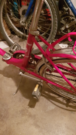

Off topic. Poner cambio trasero a una BH de paseo de los 80...
La perspectiva de la foto me engañó. No es en la barra recta, paralela al suelo, en la que toca y que el desviador separa, es en la que hace 45 °, que no va a cambiar, en la que toca la cadena. :sad11:

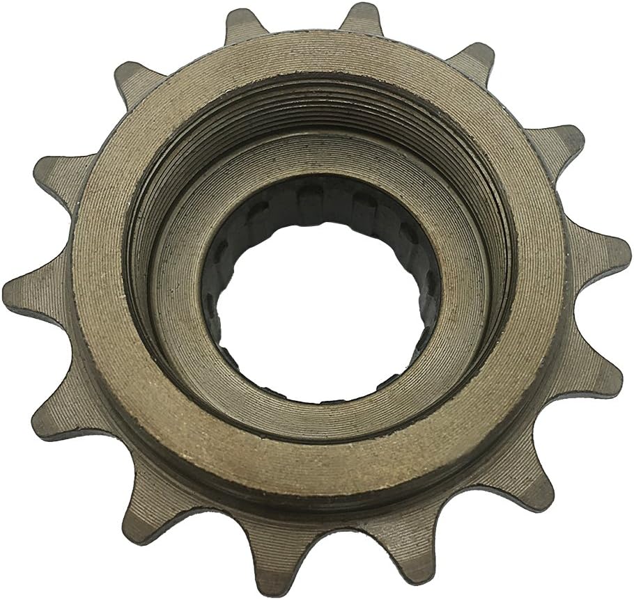

Un detalle, he encontrado un piñón de 14 que, en teoría, serviría para rosca de 34 mm, pero luego en la bici, habría que añadir los separadores necesarios para salvar "el añadido" y la barra en la que rozaba la cadena, pues se arrima un montón a ella.
El desarrollo sería, 45/14 * 163 = 523.93, que no está nada mal, pero en las cuestas no sé yo...

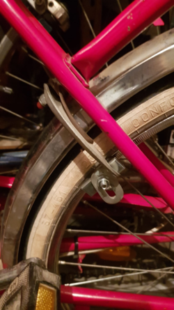

Edito, no son frenos caliper ¿cantilever? el nombre exacto no lo sé, pero como el freno delantero.
