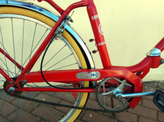

No sé si se ve bien o no, pero esta Orbea Diversión (ese era su modelo), llegó a casa cuando yo cursaba octavo de EGB (regalo de la DGT) de esto ya han pasado 32 años.
Pues está bici es plegable y nunca tuvo cambios....hasta que se los puse yo.

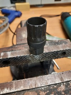

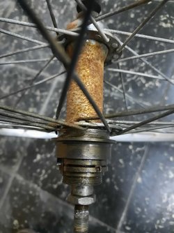

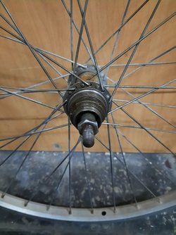

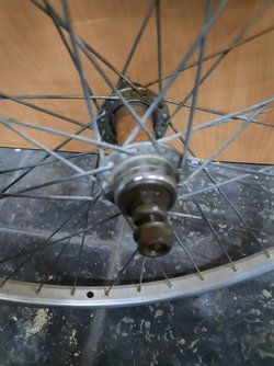

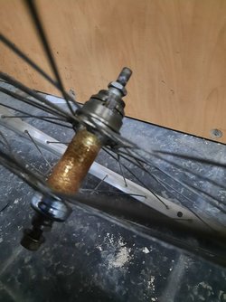

Necesito ayuda técnica con eso o un martillo de gordos... intento sacar el cassette y no sale el ca***ón. Me pregunto si será de los que van soldados al eje ¿lo sabríais con unas fotos?
Tengo la llave correcta para insertarla en el sitio, y he probado con una inglesa gorda y una grifa más gorda todavía y nada....

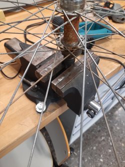

Esta tarde me la llevaré al curro y probaré a sujetarla con tornillo de banco y girar la rueda, a ver qué pasa :(
Nada, no sale, y estoy estropeando los dientes del tornillo de la fuerza que hago... de origen no está soldado, si lo estuviera, de alguna manera se podrían sacar las bolas del eje para engrasada o cambiarlas, y si no se quita, no se puede.
Esto es por el otro lado, el que no tiene rosca, por el otro debe ser igual, con rosca, pero no hay manera. Ahora voy a darle calor con la pistola, a ver qué pasa.

Se ve como se está comiendo los dientes del tornillo... la herramienta es buena, una de esas de ebay estaría hecha un ocho...

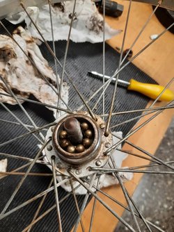

Me equivoqué, los piñones que saqué fueron los de la plegable nueva, la vieja, la de los radios rotos la saqué con el tornillo, colocándolo estratégicamente donde no perjudicara a las bolas por que se ralló, pero por donde no molesta. Me tocó recolocar las bolitas y tal, pero ahí está funcionando. Entiendo que ellos tienen que asegurarse de que todo va a funcionar y prefieren poner uno nuevo, pero se podía hacer, que es adónde iba.
