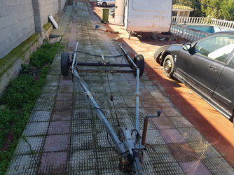

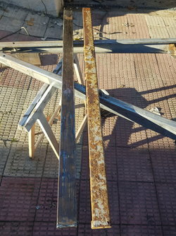

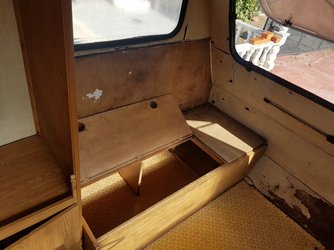

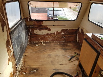

Buenas compañeros caravanistas, autocarabanistas, campers y furgoneteros, por aquí uno que empieza a ser un novato más en el mundo del camping! (Con caravana) hace muchos años que quería lanzarme y alfinal con el ánimo de la mujer lo hemos hecho, nos hemos comprado una adria prima 400 del 88 la cual ahora mismo está pelada por completo, la compramos con 1 panel con humedad y desmontando desmontando la hemos desarmado casi entera, cambiando listones, tableros, reparando zonas de suelo etc etc y la verdad que no veo la hora de terminarla y sacarla a disfrutar!!! Espero ayudaros en todo lo que pueda, de momento estoy muy verde en este tema pero aún con esas la estamos rehaciendo enterita, queremos fabricarle mueble nuevos en cuanto terminemos con las paredes, instalación eléctrica nueva, instalación de agua (ponerle ducha ya que no trae) pintarlo por dentro, por fuera y un largo etc... lo dicho, aquí estoy para cualquier cosa en la que pueda ayudar y también para copiar ideas!

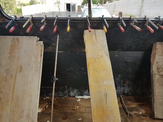

Esa es la zona que peor tenía, poco a poco va cogiendo color, no muy bonito de momento pero ya no parece que se va a caer...20201019_122908.jpg
Le perdimos también unos cm de espacio porque las curvas que tiene en la parte del suelo la rellenamos de espuma de poliuretano y le pusimos un tablón en "recto" directamente para que tengas más firmeza en cuanto a los posibles golpes y que haga también menos daño el agua si acaso le sale alguna fisura a la parte exterior.

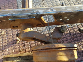

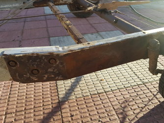

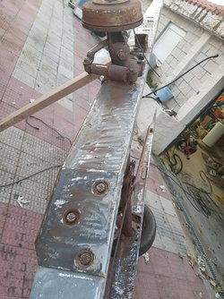

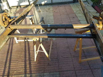

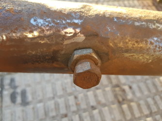

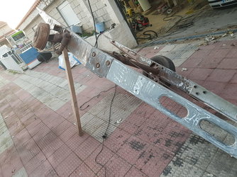

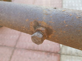

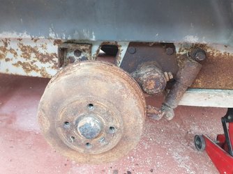

bufff, esa caravana a estado años a la intemperie. Yo tenia una del 78 y ni el 20 % de óxido en el buje que veo ahí. Yo me plantearia llevar el eje completo a que lo sanearan en un taller. Ya provechando quitaba el óxido del chasis.
Ánimo¡¡ larga vida las Adria....

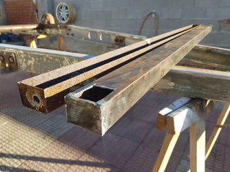

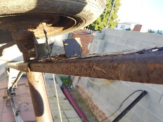

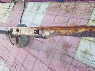

Por la zona de Asturias, la pobre a tenido más agua que los peces, lo que haremos será cambiar todo el puente directamente y el chasis tengo que indagar para ver si lo puedo separar, llevarle a que le den con chorro de arena o algo parecido y pintarlo de nuevo.
