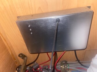

Bueno después de buscar información no encontraba mucha cosa , incluso una tienda me decía que había que cambiar centralita si o si más el mando , unos 400 €. Mi centralita es la plateada antigua, este proveedor decía que ya el mando está descatalogado.

Aquí os dejo las fotos del manual donde aparece el tipo de mando antigua, la foto de la centralita del mover y un pequeño vídeo porque no me deja añadir más tiempo por espacio donde se ve el mando nuevo haciendo funcionar el mover
    216 KB · Visitas: 24
    223,3 KB · Visitas: 23
