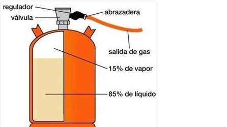

En una botella de butano lo que pesa es el líquido en el que se convierte el gas al licuarse a bajo cero, que es como lo meten y que vuelve a estado gaseoso al pasar a presión atmosférica normal.
Exactamente. El peso de la bombona de butano domestico se deglosa de la siguiente manera :
- Bombona de butano vacia : 13 Kg
- Gas butano licuado : 12,50 Kg
- Bombona de butano llena : 13+12,50=25,50 Kg
Que yo sepa el aire en las ruedas no esta licuado, sino que es aire en estado gaseoso.
A una presion superior a la atmosferica, y en consecuencia tiene mas moleculas gaseosas por m3 que el aire que respiramos, pero su peso es tan insignificante que puede despreciarse frente al peso total de la rueda.
La botella de propano lleva 11 Kg de gas licuado. Pesa algo menos.

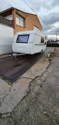

Roller Aloha 330DD de 1.991, solo colchones y rueda de repuesto, nada mas en la caravana que su equipamiento de origen. De ficha tara 560 kg.
Antes de salir cargados con todo, menos las maletas en el coche, solo toldo de verano con dos laterales. El día de antes en Septiembre hacia Noja, última vez que hemos salido.
El peso máximo del eje es de 800 kg, antes de salir le pasé los dos patinetes de los hijos y la comida al coche, iría algo por debajo.

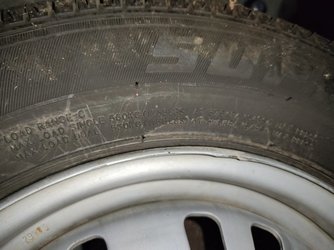

Las ruedas son de índice 88 hasta 560 kg por rueda, colocadas en Junio de 2019 nada mas comprar la caravana, han hecho 3 salidas y lo que ha estado parada sobre caballetes o borriquetas sin tocar el suelo en nave cubierta y cerrada.
