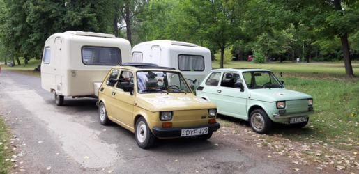

las bambinas se diseñaron para poder llevarlas con el Polski Fiat 126, ambos fabricados en polonia y darle un "ambiente" vacacional al régimen polaco de entonces.
Ahora.... habría que ver que tal se movían con esas maravillas de coches, con los modernos. Posiblemente alguien tenga más datos de motor y prácticos.

Ver el archivos adjunto 4121964
Eso es Fiat 500 (años 50) puesto al dia (años 70) e introducido por el partido comunista itlaiano al otro lado del telon de acero.
El motor era el del 500, nuestro 600, un 600 cm3 trasero refirgerado por aire. Luego se actualizo aun 700cm. de 33 cv refrigerado por liquido.
Eran coches que no cumplian los estandares a los que estamos acostumbrados, pero que se usaban para todo, y por todo tipo de vias.
En la imagen se aprecia como sin maletas atras (no hay maletro en esa posicion) y sin pasajeros el eje tarsero presenta hunmiento y el delantero elevación.
Yo suelo pensar que eran coches para viajeros y conductores como Dios manda, no como los que somos ahora.......jejejjejeje.
Recuerdo como unos vecinos de infancia tenian una bambina y se fueron hasta yugoslavia con un 127.
