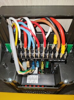

Buenas noches, acabamos de llegar al camping, conectamos la caravana a la luz a 220 v y la iluminación de la caravana 12 v, no funciona, la centralita que está encima de la puerta no enciende.
Los enchufes si tienen corriente y funcionan todos. He mirado los fusibles de la caja negra que está debajo de los asientos y aparentemente no están fundidos.

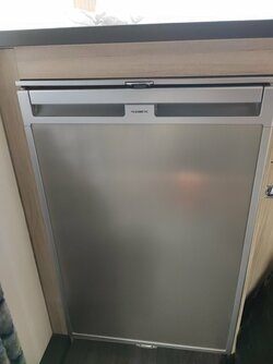

El frigo y la bomba de agua van a 12v, por lo menos en la mia, es del 2019.
Entonces el trafo si funciona. Revisa bien los fusibles, o la conexión de la centralita que no esté suelta o haga mal contacto.
En principio mi nevera es de compresor, por lo que necesita 220v y ahora mismo tiene luz y está sonando.

Esa nevera , si es la Xl Freezer 150L Isotherm de Webasto, va a 12v .
Y la bomba del Wc , tb suelen ser a 12v por seguridad.
Entonces el transformador si funciona.
Sabes seguro que es a 220v?? La bomba del wc tb??
No sabia que la del 2020 montara otra nevera...

La caja negra como la llamas , marca los fusibles fundidos con un piloto rojo.

Ok, y porqué no conectas el positivo de la batería al pin B2 y el negativo al pin de detrás?? Así ya tendrías 12v en la cv cuando te faltara 220v y te evitas de conexiones, ya que el cambio lo hace la centralita automáticamente.

Los 220v vienen desde un térmico y van hasta la caja negra que dices, en su interior esta el transformador 220v/ 12v.
Cuando el transformador conmuta de 220v a 12v y viceversa, se oye un " clic" si pones la oreja en la centralita , es el relé que hace el cambio. Comprueba que lo hace.

La nevera a 12 v también funciona, pero el compresor no salta y dudo que congele como lo hace, siempre llego y conecto a red.

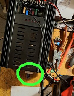

Hola, misma centralita, la Northelecttronica. El año pasado lo mismo, llegar y no va nada a 12V. Centralita averiada....
Cómo lo comprobé? En la base tiene un conector de tres contactos. Le entra Fase, Neutro y Tierra. Llevo siempre polímetro, lo desconecté y comprobé que llegaban los 230V de ca... en los terminales no hay tensión, no hay nada más que verificar!!!
A lavarnos los dientes al baño, no tenemos bomba ni luces.... por suerte llevo tubos de 8W, esos pequeños a 230V... a la vuelta me llevé a casa y pude repararla, suerte porque no es barata....

Respecto a la nevera, yo llevo la Xl Freezer y a batería enfría bien. Un día antes de salir la conecto a 12v , en la posición 2 de 6 que tiene y al día siguiente están las cervezas frías y me da para tirar de mover.
Me imagino que será a 12v pero que la enchufas a 220v mediante la centralita....
Si te puede dejar alguien un téster, prueba tb que tengas 12v en la caja negra.

La fuente lleva un conector en la base muy parecido a los de los PC, los que conectan la alimentación de los discos, unidades, etc.... lleva 3 hilos, el verde/amarillo es la tierra, por lo que los otros dos hilos son la alimentación de la fuente, serán de color azul, marrón o negro posiblemente. Esos deben dar 230V en alterna... te pongo una foto para cuando tengas ocasión de verificarlo. Raro es que se haya soltado algo o no llegue alimentación, muy improbable.... apunta a la fuente. A mí se me fue por un pico de tensión. Lo suyo sería tener instalado un protector de sobretensiones en el cuadro de la CV, algo que nadie lleva de hecho.
Em la foto, el conector no está ya que es parte de la instalación de la caravana, para las pruebas inserte los cables "a pelo" para darle alimentación y repararla...
Si te apañas, mejor a la vuelta con calma, me tire 6 días con ella averiada....
