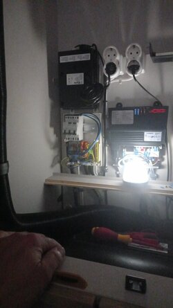

Em la foto, el conector no está ya que es parte de la instalación de la caravana, para las pruebas inserte los cables "a pelo" para darle alimentación y repararla...

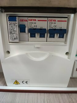

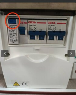

Este es el cuadro que lleva instalado la caravana.

En destino comprobaré si llega 220v a la entrada del transformador.Y también comprobaré el diferencial, no creo que tenga que ver, pero el botón test no hace su función que entiendo que al presionar hace que salte.
Ya es lo único que me queda por mirar....

Y los térmicos, es una medida rara, 13A, no es habitual en España. Tendrías que ver la sección de los cables: 1,5 mm2 = 10A, 2,5 mm2 = 16A. Por lo poco que vale, cámbialo todo por unos de marca conocida.
La marca no es mala, no son una gama alta pero hacen su función. Tengo un cuadro de maniobra montado en casa con el inversor con algunos dispositivos Geya desde hace unos años, un sistema que se dispara dos veces al día y lleva funcionando años, así como los disyuntores de continua de las baterías, de 125A y contactores de 40A. Son dispositivos homologados. Los magnetotérmicos de 13A no se ven, pero para sección de 1,5 mm2 mínimo valen. La corriente nominal anda por los 14A dependiendo del medio y el tipo de cable.
Al diferencial que le pasa?, al menos lo lleva, la gran mayoría de caravanas ni lo tiene instalado.
Si se os ocurre alguna cosa más, bienvenidas todas las ideas.
El diferencial funciona con tensión, si esta conectado a 220v y al pusar el TEST no funciona, cámbialo. Mira antes q le llegue alimentación claro.
Los magnetotérmicos , mientras hagan su función valen igual.
Yo los monto igual y funcionan.
Esas intensidades que pones, las veo muy limitadas, un hilo de 1,5mm aguanta más de 10A, está más que comprobado.
Pero vamos, que por eso no va ser el problema.

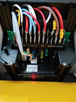

Fusible quitado, y luz roja encendida.
Pues al menos hay tensión de salida, esos LED se encienden con una mínima corriente, podría estar la fuente averiada, Un típico fallo de las conmutadas es que mides tensión sin carga y ves por ejemplo 12V y piensas que está todo correcto y cuando conectas una carga se viene a bajo la tensión. No cabe otra explicación.
No me había dado cuenta que comentaba qué el TEST no disparaba. Efectivamente es como comentáis. Si está todo OK y no dispara hay que sustituirlo como bien decís...
La marca y el cuadro viene como salió la caravana de serie, no se ha modificado nada.
Entonces, independientemente que no sea el problema inicial, me recomiendas cambiar los magnetotérmicos por unos de 16A?

Comprueba los cables. En función de la medida, pon el térmico. Normativa española. Schneider, Hager, Siemens.

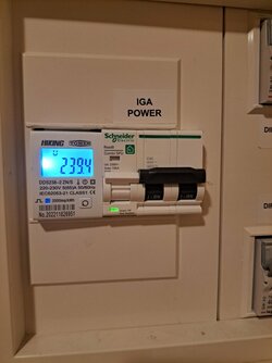

Yo en concreto tengo unos "pata negra" Siemens: diferencial y térmico en un módulo o elemento. Además, monté un detector de arco.
La mayoría de los cables van ocultos
No , los magnetotérmicos de una instalación se ponen en función del consumo que se presuponga , va a tener. Si estos son de 13A habrán hecho una estimación.... o no....
Pero si lo pones de más, sin saber realmente si es necesario, puede echarte a arder ese circuito/aparato antes de que dispare esa protección. Es mejor quedarse corto que sobrado, en este caso.
Y por los cables no te preocupes, a no ser que conectes una pacificadora industrial o un cañón de calor, para eso están las protecciones acorde a la sección......

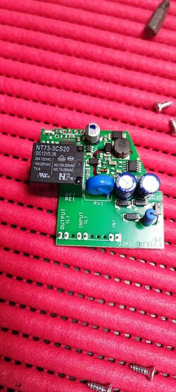

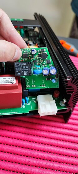

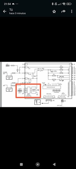

Buenas tardes, este fin de semana por fin he podido sacar tiempo y desmontar el transformador.
Mi sorpresa ha sido la siguiente.... La placa que esta justo en la entrada del conector de 220 estaba partida.
Según esquema pertenece al over voltage protection o al Power suply NE324...que opináis?
Mañana intentaré llevarla a que vuelvan soldar la plaquita.

Hola, tuve una avería y posiblemente una subida de tensión, lo suyo sería instalar un Interruptor Genaral Automático (IGA) con protección de sobretensiones permanentes y transitorias. Con la domótica estoy monitorizando la tensión de mi casa y hay subidas importantes, tengo instaladas protecciones.
Cuando se me averió la fuente, había dejado la nevera esa noche (y debió fastidiarse) cuando llegue al camping no funcionaba y salimos del paso porque llevo varios tubos fluorescentes de 230V.
