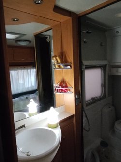

Tengo una knaus sundwind del año 2000. Ayer fuimos a revisar la caravana para salir en semana santa y descubrimos que el mover y el baño no nos funciona.
El mover directamente no carga y en el baño no funcionan las luces ni la cisterna, he cambiado el fusible que está en el depósito de aguas negras del baño y sigue sin funcionar, no hace ni el ruido del motor de inodoro. Los enchufes funcionan y el resto de luces de la caravana también funcionan. A alguien más le ha pasado? ¿Cómo lo puedo solucionar? Adjunto fotos por si sirven de ayuda.
Espero que me podáis ayudar porque no sé dónde más mirar.
Muchas gracias a todos

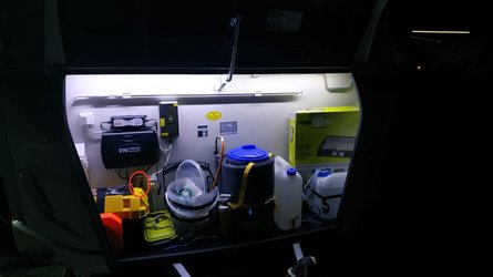

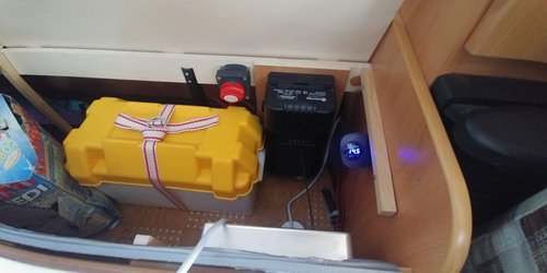

Entiendo que estás hablando de que no funciona con la batería del mover ¿es eso?
Si es eso, y tampoco carga, puede ser, así de primeras, el desconectador de batería que tendrá por algún sitio. Pero pueden ser otras cosas como que se ha muerto la batería del todo. Aunque en ese caso, raro sería que la bomba no hiciera nada de nada de ruido. La batería estaría muy muy descargada para eso.
Edito: el desconectador está en la segunda foto, pero por fuera, ahí se ve la parte de atrás. Tiene que estar conectado para que cargue y para que funcione todo.

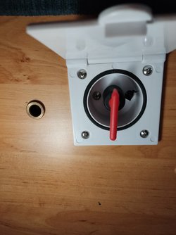

Muchas gracias por tu respuesta! Somos novatos y tampoco entiendo mucho. Pero estando conectada a la corriente no tendría que funcionar la cisterna? Tiene algo de relación la cisterna, la luz del baño y el mover? Porque en cambio el microondas sí que funciona
Cuando hables del desconectado te refieres a esto (foto)? Hemos probado y no funciona ni con la llave ni sin ella

Vale, olvida lo que he dicho. No había entendido que estabas enchufado, cuando para cargar hay que estarlo. Y además hay una foto del desconectador... Se nota que me acosté a las tres :(

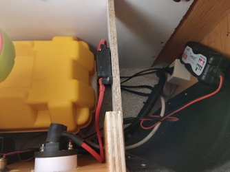

Entonces. Haz una foto de la fuente de la caravana. Si es una de las típicas, tendrás un fusible para la bomba y otro para el baño, o uno para las dos.

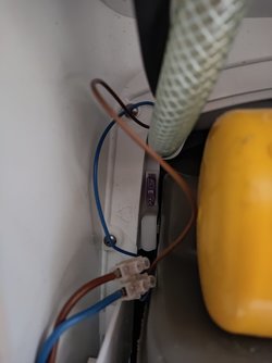

Dices que has cambiado ya el que está detrás del depósito, en la zona del cassette. Si no te refieres a ese, que sepas que hay otro. Aunque ese no influye ni en la luz del baño, ni en qué cargue la batería.

Hay otro fusible en el cuadro, donde los plomos, pero también está en buen estado.

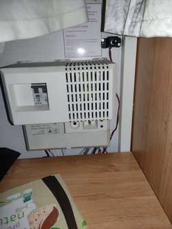

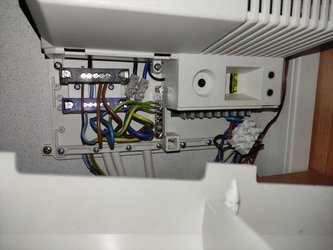

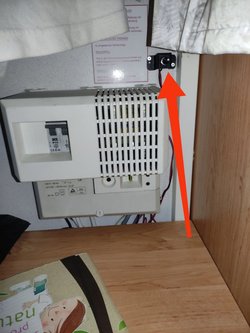

En esa fuente hay un disyuntor, parecido a un magnetotérmico, es el botón negro. Prueba, no pierdes nada.
A ver un par de cosas.
¿El grifo de la cocina funciona? ¿Las luces que funcionan son de 12 voltios o de 230 ?
Quizás tengas la fuente de alimentación rota y solo funciona lo relativo a 230 voltios,o sea, conectado a la red eléctrica.
Tendrás que comprobar los fusibles de la fuente,supongo que tendrá uno para la entrada de tensión y luego otros para los distintos servicios.

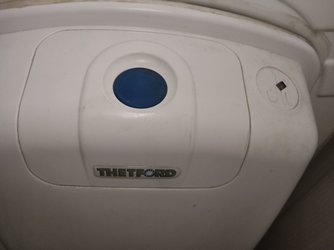

¿Esto qué es?
Lo de la flecha digo.
Edito.

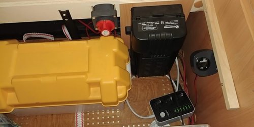

Perdona,@Aunolose ,si tiene que poner el desconectador del mover para cargar la batería está mal montado.
El cargador debe de ir directo a la batería.

No hablo de ese interruptor, hablo de este pulsador (en rojo):
En amarillo está "la llave" de la fuente, con un destornillador giras 90 ºC y se podrá retirar la tapa. Si es la misma que la de otros compañeros, detrás hay más fusibles.

Si lo monto yo, el desconectador corta todo, también el cargador. O eso, o pongo otro interruptor, no tan gordo, para cortarlo.
Pero te doy la razón en que la mayoría monta el cargador después del desconectador.

En mi caso va directo a la batería pero tiene un conector que quitó cuando pienso que voy a estar mucho sin salir.
Cuando llegó al camping y aparco desconecto el mover y guardo la llave,evitando enganchones o a algún amigo de lo ajeno.
El tema está en no olvidar volver a conectar el conector para que cargue estando allí.
Si no tuviese ese conector, también le hubiera puesto un interruptor.

Cuidado con lo de los colores. Es así, pero cuando se nos estropeó el de la cisterna compré un paquete en un chino (lo que tenía más a mano) y no coincidían los colores con los que llevaba la caravana. Ahora lleva uno de 5 A de color rosa-carne.

En mi Cv, el desconectador del mover, corta entre batería y mover...
Luego le puse yo otro, que corta entre batería y cargador, que cuando lleva mucho tiempo parada, a través del cargador se descarga...
Desconectador desconectado:
Desconectador conectado:

Por otro lado he desmontado la tapa que me comentabais y no encuentro ningún fusible. A parte del amarillo que está a la vista y está en buen estado

Pues no es la fuente que creía. :(

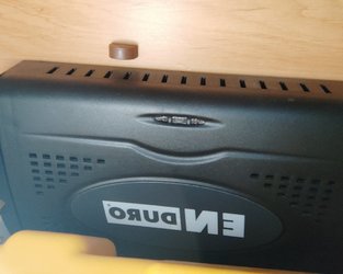

En esta foto tampoco se ve bien el pulsador que señalé en la otra foto (en rojo) ¿lo tiene? Si lo tiene, púlsalo. Si no, estamos como al principio.

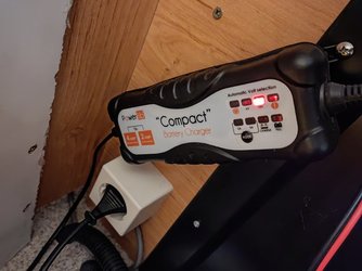

Sobre el cargador. El que tengo, que también de los inteligentes y tal, no es automático. Aunque conectes la batería y los 230 V, no se pone a cargar, tienes que pulsar el botón para empezar. Y además te permite saber si está cargando o no, en el momento.
Y la función de recuperación también te dice si funciona o no. Sería más correcto decir "si puede funcionar". Porque si la batería está demasiado muerta, no se recupera así como así, o no se recupera, y punto.
