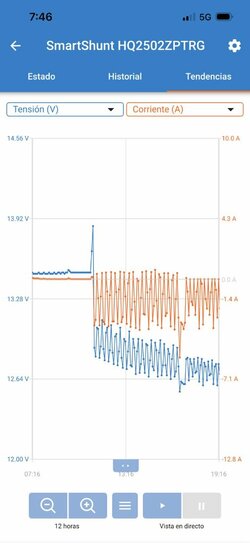

Buenos días, primero de todo me presento, ya que soy nuevo por el foro. Soy Aitor, y he empezado con la “vida” campista este año, ya que adquirí de segunda mano una caravana Sterckeman easy 490 del año 2021.
Esta caravana lleva instalado el controlador Nordelettronica NE324 TVDL, la cual además de distribuir toda la electricidad, tiene una opción de cargador de batería. Mi caravana tiene instalada batería auxiliar, mover y placas solares.
El problema que acabo de encontrarme es que la NE324 estando conectada a la red de 230V, en un momento dado, deja de mantener la tensión de carga flotación y empieza a descargar la batería (todo esto lo vi porque instalé un Smart shunt de Victron). Anteriormente, me di cuenta del fallo, tras pasar unos días en el camping y intentar moverla con el mover para engancharla al coche, este me marcaba batería baja, y es por lo que decidí instalar el Smart shunt (adjunto captura del smart shunt).
Mientras esta en este “modo”, todo el sistema de la caravana que funciona a 230V, sigue funcionando, y a su vez también tira de la batería auxiliar.
He revisado la instalación, y todo parece estar correcto, me he leído el manual del aparato como 300 veces y a la única conclusión que llego es que el NE324 esta fallando, y buscando en internet, la información que se puede conseguir de este aparato es bastante limitada.
Agradecería si alguien pudiera darme alguna pista de cómo podría solucionarlo.
Muchas gracias y un saludo!

Has dicho que tienes placas, pero en la captura que pones en 4 horas no se ve casi nada de carga (la carga que se ve es muy baja). Solo se ven consumos que me atreveria a decir que son de la nevera y un pico de consumo pero es minimo

Hola,
que las placas no cargasen apenas ese día lo veo normal, era un día totalmente nublado y lluvioso, y el consumo que se ve, efectivamente es de la nevera, que era lo único conectado. el controlador de carga que tengo es un PWM de epever, el EPIPDB-COM Series (10/20)A Dual battery y la batería una upower AGM de 120Ah. Respecto a las placas no tengo información.
Mi duda va hacia el otro lado, es normal que el cargador no cargue si la batería esta totalmente cargada (para eso tiene la carga en 3 pasos y debería seguir manteniéndola en tensión de flotación y mantenerla a 13,8V), pero estando conectado a la red de 230V- ¿por que empieza a tirar de la batería y descargarla?
No se si me explico, según entiendo, el NE324 estando conectado a la red 230V, cambia a modo cargador y todo el consumo debería ir desde las red de 230V, o por lo menos es lo que entiendo del manual.
